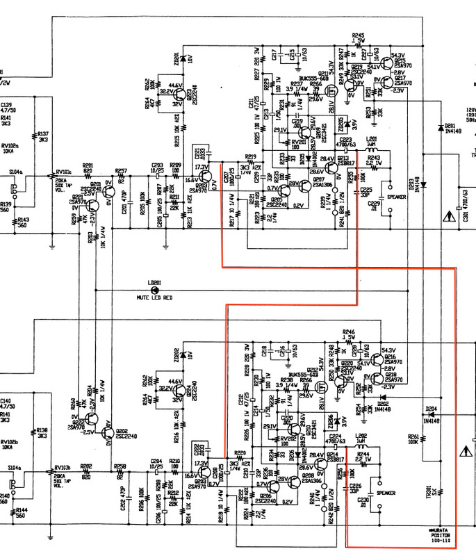

Nevite co vedlo vyrobce k tomuto propojeni signalu mezi kanalama u NADu 310?
[Image: nad.jpg]

Přes to červené nejsou moc vidět ty součástky okolo, tj 100k a 33p kondíky, asi pokus o řešení stability. A nebo to je vylepšovač zvuku Grin Abys měl pocit ještě většího prostoru Grin

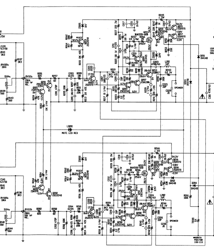

no taky me to napadlo jestli neslo nejaky hratky s fazema a prostorovosti nebo naopak preslechy kanalu , ale nechce se mi tomu u NADu verit.
[Image: nad.jpg]

je to kompenzace přeslechů signálovky v HF regionu a NAD 310 je příšerná typicky anglická zkreslující sračka považovaná pomýlencema za jakousi legendu... (opravoval jsem dva a je to fakt hnus fialovej).
