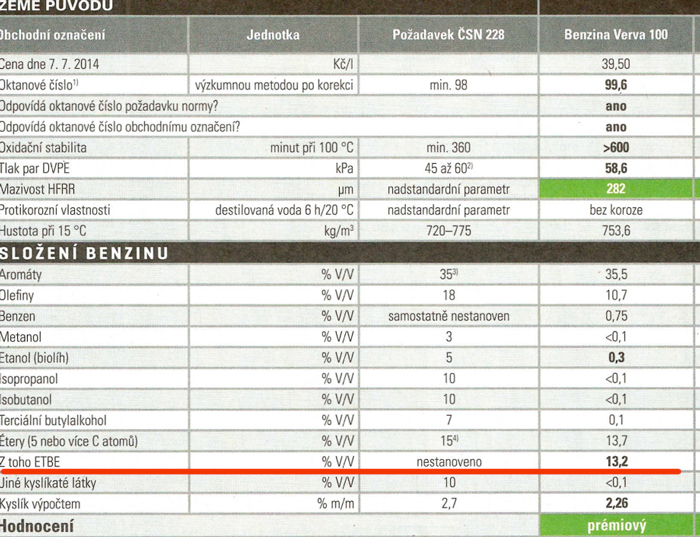

Paliva E10 - therion - 23. 1. 2024
Jenze 100okt ma misto lihu 10% ETBE a ten je stabilni a zaroven zvysuje okt cislo. 100okt ze seriozni cerpacky etanol vubec nema.
Paliva E10 - Wili - 23. 1. 2024
Takze vyssiu odolnost proti samodetonacii bude mat 100okt e10 z benziny nebo 100okt e5 z omw?
Obe cca stejne neb 10% etbe tam je odjakziva cili vic jak 10 let E5 nebo E10 jen urcuje MINIMALNI mnozstvi ethanolu nebo etbe. stac ise mrknou do normy.
[Image: etbe.jpg]
