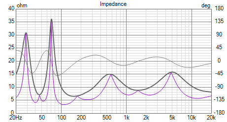

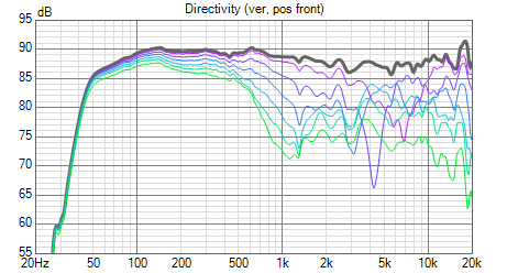

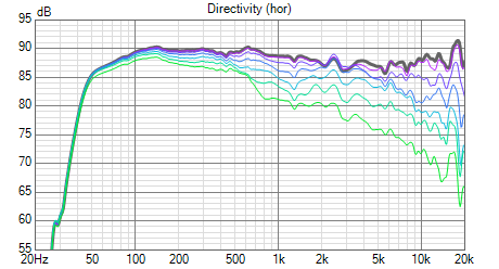

Dnes jsme otestovali druhou verzi výhybky - původní totiž nehrála podle představ. Nové zapojení obsahuje 10 součástek a filtry jsou 6/12/6/6 dB, tzn. před basákem je cívka a kompenzace indukčnosti, u výšky pak kondenzátor a dva rezistory jako dělič napětí. Dělení cca 800/4800 Hz. Pokud to takto zůstane delší dobu, schéma zveřejním.
I přes 1. řád u výšky jsem nezaznamenal nějaké zkreslení; a to jsme hráli hodně hlasitě. Dělení na cca 800 a 4000 Hz.
Cílem bylo udělat 3p více do "fullrange zvuku" s minimem standardních filtrů a tak lepší skokovou odezvou (šedá před):
[Image: Akyla21-step.png]
[Image: Akyla2.png]

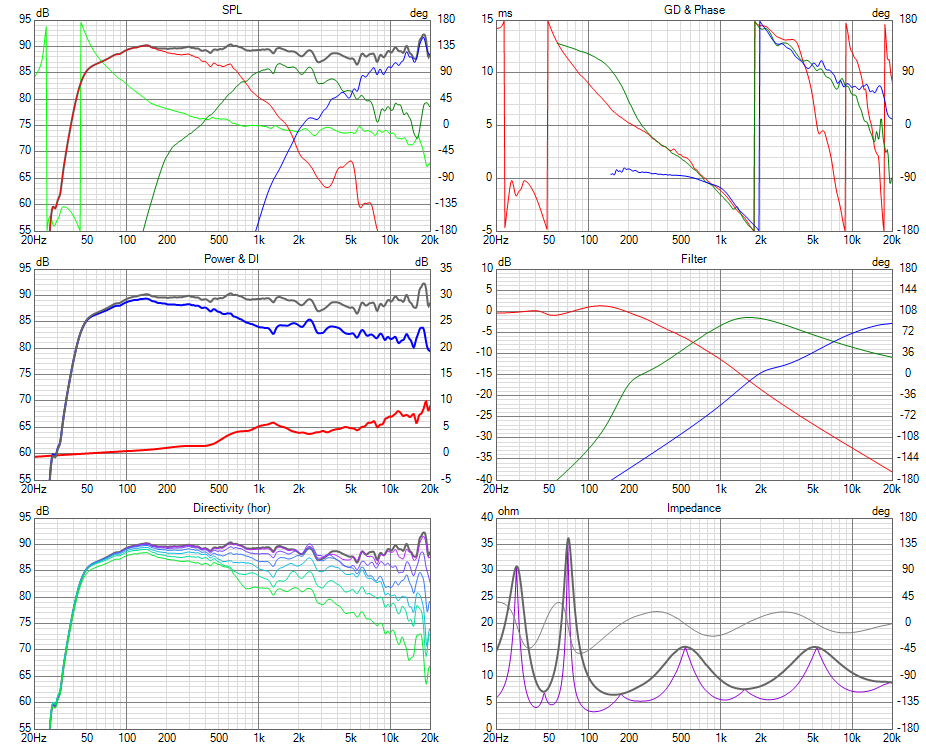

Akyla - Peerless HDS-P830990, Omnes Audio BB 3.5, Peerless D19TD05-08 - antonio - 18. 1. 2024
Po menším doladění poslední grafy a schéma.
Dostupnost HDS-P830990 v EU současně bohužel mizerná.
[Image: shot001.png] [Image: shot002.png]
[Image: shot003.png] [Image: shot004.png]
