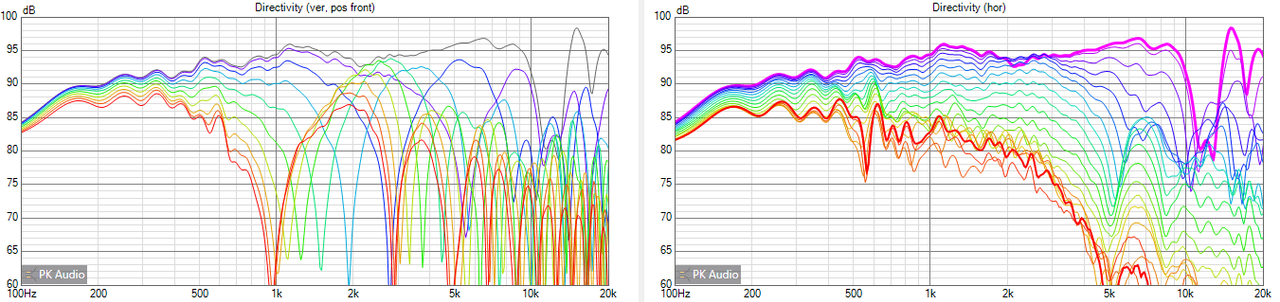

Obcas vidam tohle usporadani, zatim jsem se mu vyhybal, teoreticke nevyhody jsou jasne, odecitani menicu, smerovani ve vertikalni rovine. Jinymi slovy, vertikalne mimo osu jde mene energie nez v pripade jednoho menice.
Konkretne, dva 120mm stredaky, CtC 180mm, vytvari na 1k prvni nulu, propad mimo osu, a ma to dopad na power response, ktera se mirne propadne vicemene v celem pasmu stredu.

Zde 2x 12MU v MTM usporadani, roztec 180mm, jak se dvojice chova vertikalne a horizontalne.
[Image: 12-MU-MTM-ver-hor.png]

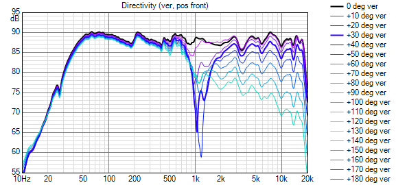

Citace:2p s velkym WG ma tez vertikalne diry.
Ano, má, jednu okolo deličky..
[Image: hornvert-Directivity.png]
Je to od 0 po 80st. vertikálne. Porovnaj to s tým v #4
