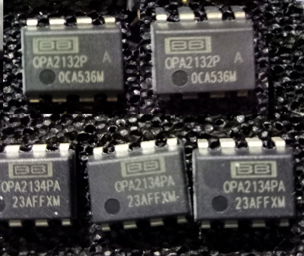

chlapi nestraste me , ja se predzasobil 2134/32 z Tme. Mam mit pochybnosti? dik
[Image: bb.jpg]

therion: Já mam s tme dobrý zkušenosti,pokud jsem kupoval označený součástky (u těch originálních byl vždy je uváděn výrobce) tak nikdy nenastal žádný problém či nesrovnalost.

Tomu se dá těžko věřit, že by nefungovaly. Může se stát, že uživatel obvod osadí otočený, pak samozřejmě nefunguje. Chtělo by to foto pouzdra s popisem.
