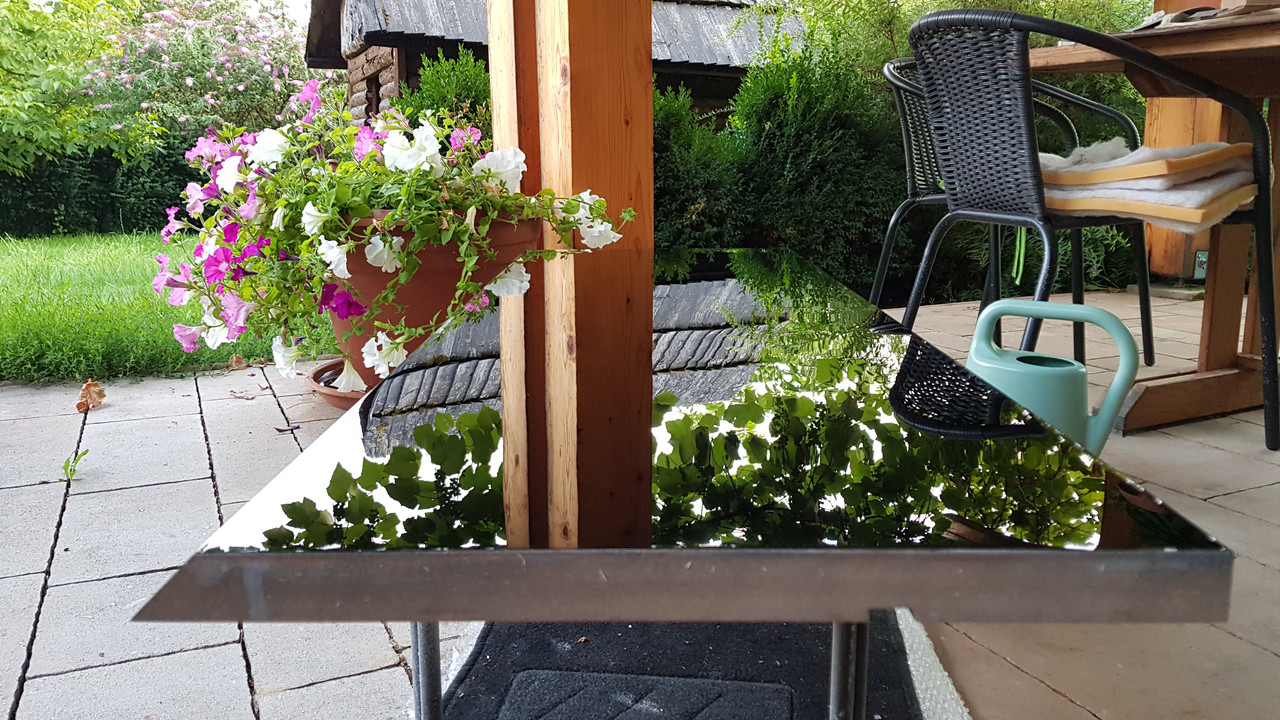

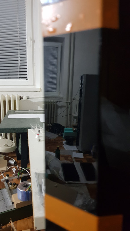

Reprobedne, farby, laky, hrúbka vrstvy pre leštenie - Elox - 12. 4. 2023 Za čtyřku koupím celou kytaru :-) Ale o prachy nejde, nemám sílu na to s někým se dohadovat a čekat, jak to dopadne. Chci si to dokurvit sám. Jo, ta plechovka je dobrá. Hele, kdybys byl v Praze, rád Ti to svěřím a dobře zaplatím. Ale cestovat nehodlám a posílat něco poštou, to už vůbec ne. Reprobedne, farby, laky, hrúbka vrstvy pre leštenie - mechanik - 12. 4. 2023 TomasT, vyzerá to super. Ale inak najkritickejší pohlad je sledovať na nastriekanom materialy vzdialeni dobre osvetlený rastrovaný odraz :-) Napríklad na lesklom boku bedni tak 3 a viac metrov vzdialený odraz zalúzie na okne natočenej tak že je vidieť z 50% von. Vtedy fakt vidíš či je farba hladká a okraje zalúzie sú presné alebo "strapaté" a či je rovina materialu dobrá. Napríklad aj pri excentrickej keď sa používa stále tá istá "trajektoria" tak tam vzniknú stopy. Výhoda kapoty je že vždy je trochu do oblúku a to hrozne vela vecí oproti rovnému materialu zakryje. Napríklad som zistil že na velkom oblúku ani technicky nie je možné nastriekať "pomaranč" Na takom oblom BR to mám vždy dokonalé aj bez leštenia. Tu je moja vzorka s ICLA, takmer 2 roky stará fotka, leštené takže dokonalé: ![]() Tu by stačili kludne 4 vrstvy polyuretánu. So 150mm kotúčom to človek nepreleští ak je aspoň kus opatrný na hranách. Problém nastal keď som (nastriekal a) potreboval leštiť tie úzke 30mm pásy: ![]() (Pretože zvyšok bedni mal trochu inú farbu...) Nedá sa na to pri brúsení s excentrom. S ničím. Jedine ručne. Ručne sa šmirgel zanáša. Ručne sú stopy po brúsení vždy výraznejšie. V AKU vrtačke/šroubovačke s rotačným pohybom som to preleštil... Urobil som teda zmeny. Zo 4 vrstiev vrchu na 11. Tiež špeciálny a ešte jemnejší šmirgel aby sa nemuselo tolko leštiť. Nakoniec som kúpiť ešte mini leštičku na cca 15-25-30-45mm kotúče. Pre istotu excentrickú... Ale zdá sa mi to na hrane vyrobitelnosti, takáto babračka... Z toho dôvodu tie farby na auto. Polyuretán robí vrstvy občas tenké až ako nejaky igelit... Ešte jedna vec. Strašne zle sa mi strieka biela na bielu. Konkretne keď prebrúsite lesklú čiernu tak je z toho hnusná sivá matná. Vidím dokonale čo som nastriekal a čo nie. Keď prebrúsite bielu tak je stále rovnako biela a že sa neleskne ale je matná nie je občas ani na prvý pohlad vidieť. Na bielej vôbec neviem či už som určitú plochu nastriekal dostatočne alebo nie. Idem len tak po pamäti. So svetlom som experimentoval dosť. Optimum by bolo vidieť v tom dobre odraz niečoho... Uvažujem že si dám na striekaciu pištol také to svetielko ako majú vo videách keď striekajú autá... Reprobedne, farby, laky, hrúbka vrstvy pre leštenie - wimshurst - 13. 4. 2023 V prvni rade, z lakovny se neodsava, do lakovny se pousti cisty filtrovany vzduch. Jako lakovna muze slouzit i kuchyne bez manzelky, neni li to mozne, tak lakovnu v kuchyni nelze provozovat. Dulezite je mit dostatek igelitu a lepici pasky. Ventilator a krabici z filtracnim fluvalem, dobre svetlo, hadici do mistnosti a foukat tam vzduch pres filtr, na otevrene okno dat prosteradlo, aby mohl jit smrad ven, ale ne dovnitr prach. Lze i navlhcit. Jak fluval v krabici, tak i to prosteradlo. Strikani tlakovou pistoli bez vzduchu, je narocny proces, ponevac se jedna spis o gravitacni sedani barvy a ne kazdy lak, nebo barva se na tento proces hodi. Strikani pistoli se vzduchem, ma lepsi dynamiku, barva se take castecne rozprasi, ale da se delat hrubsi vrstva hustejsim lakem. .... p.s. co se kytary tyce, ja bych klido zkusil nitrocelulozovy lak. Fender to delal, nebylo to uplne ok, vrstvit se to da jen malo, ale dobre se to lesti a sundava dolu. Kvalitni PU lak, nevim ze by byl ve sprayi, ale vyborne vysledky mel lak na parkety, To je velmi odolny a dobre lestitelny lak. Problem je, ze sem dlouho nevidel prodavat tyto vice slozkove laky. ... Pmatujte si, ze aceton do barev nepatri, je pritomen jako technologicky zbytek v redidlech, ale jenom minimalni mnozstvi. Misi se neomezene z vodou a zpusobil by u laku mlecne zakaleni, nebo hrudkovani u barev. Jedine cisty bezvodny aceton se pouzival na redeni nitrolaku, zejmena napinacich a lepicich laku a pod. Tam ale nevadilo, ze se castecne objevilo pri suseni mlecne zbarveni, technologicky to nevadilo, casem to odvetralo. Reprobedne, farby, laky, hrúbka vrstvy pre leštenie - mechanik - 13. 4. 2023 wimshurst, no neviem ale bol som v tom že odsávanie je k tomu aby ti ešte po 15-30 minútach rozptýlená farba vo vzduchu - hmla, nesadala na čerstvo nastriekaný material. Tak isto prach. Aj keď som zaigelitoval celú miestnosť a väčšinu podlahy bez stropu tak špeciálne pri striekaní riedšej farby ti tam občas nejaky prach sadne a urobí hrbol. Toho sa zbavíš jedine leštením a ako prvý krok to musíš prebrúsiť. Bohužial robiť to doma bez poriadnej techniky je podla mna mimoriadne náročné, človek sa namaká a výsledok sa bude vždy len blížiť špičkovému so skutočnou technikou. Kto to myslí vážne musí si kúpiť vhodný kompresor, pištol, trysky, masku, odsávanie, osvetlenie, vymyslieť uchytenie a tiež kvalitné farby s doporučovanými riedidlami a okrem toho to dostať do ruky množstvo riedidla, tlak a dalšie veci si skúsiť na vzorkách ešte pred finálnym striekaním. No a excentrickú brúsku. Ideálne viac typov alebo velkostí. Do nej hromadu šmirglov rôznej zrnitosti a tiež nejake špeciály na ručné brúsenie. Ja to takto mám a stále sa len učím... Reprobedne, farby, laky, hrúbka vrstvy pre leštenie - miran50 - 31. 5. 2023 V tomto vláknu lakování pro profíky trochu odbočím na lakování pro "amatéry". Čeká mně povrchová úprava Uniboxů. Moje zkušenosti s lakováním jsou malé - štětcem okna, dveře a něco málo sprej. Zvažuji zda bedny polepit folií, nebo lakovat. Nemám žádné super nároky na vzhled a tak by mně vyhovovalo po tmelení dát nějaký silnější základ, přebrousit a vrchní lak nejlépe nanášet válečkem (nevadí i strukturovaný povrch nebo matný lak). Rád bych se vyhnul stříkání pistolí, kterou bych musel koupit a učit se s ní... Neměl by někdo radu jaké barvy a "nářadí" použít ?? Reprobedne, farby, laky, hrúbka vrstvy pre leštenie - 4mike - 31. 5. 2023 netuším jak silnější základ máš na mysli, obvykle vystačím s plničem ve spreji na vyhlazení škrábanců, např: https://www.bauhaus.cz/dupli-color-cars-zakladni-nater-ve-spreji-21642111?utm_medium=cpc&utm_source=bing&utm_campaign=shp-middle-margin&msclkid=76d1231f74c416efec774768302a2da1 na váleček by šlo použít tohle https://www.dumbarev.cz/produkty/na-drevo/ostatni/sigma-contour-pu-aqua každopádne doporučím uzavřít hned na začátku všechny odhalené řezy materiálem (ať už MDF DTD či překližky epoxidem a zabrousit) Reprobedne, farby, laky, hrúbka vrstvy pre leštenie - miran50 - 31. 5. 2023 4mike: díky za odkazy. na viditelná poškození jsem již aplikoval dvousložkový tmel s přísadou dřevní hmoty. Myslíš, že bych pro finální předúpravu povrchu mohl ještě použít akrylový tmel ?? Jaký váleček použít pro vrchní lak ?? Čím zakrýváte při lakování a broušení otvory ?? Reprobedne, farby, laky, hrúbka vrstvy pre leštenie - 4mike - 31. 5. 2023 poslední používám Presto plnić, ona je to spíš dobrá základovka, (tolik materiálu k broušení jako akryl tmel od Duplicolor to nenastřiká), pak už je to jen na brusnou houbičku. Plotrovou samolepkou v metráži nebo samolepící tapetou, co je po ruce. https://ibb.co/ZSbcy0v Takhle to vypadá vybroušený po napuštění epoxy , na to už přijde jen základ a vrchni dvousložka Reprobedne, farby, laky, hrúbka vrstvy pre leštenie - antonio - 2. 6. 2023 Dávám link na to Presto, viděl jsem to v reálu na nastříkaném čele a vypadá to hezky a je to tvrdé a vhodně kontrastní proti běžné finální barvě. Pro dobré roztečení barvy na hranách se hodí nahřát horkovzdušnou pistolí - to je know-how od 4mikeho. Presto Plnič a základ 400 ml, červenohnědý https://www.obi.cz/oprava-laku-a-karoserii/presto-plnic-a-zaklad-400-ml-cervenohnedy/p/4461521 miran50 napsal:Čím zakrýváte při lakování a broušení otvory ??Mám k tomu vystřižený karton a v hranatém bassreflexu natlačený molitan. Reprobedne, farby, laky, hrúbka vrstvy pre leštenie - 4mike - 2. 6. 2023 antonio napsal:.....Pro dobré roztečení barvy na hranách se hodí nahřát horkovzdušnou pistolí - to je know-how od 4mike....To plati pro napouštění epoxidem, on se krásně vsákne, barvě by to nesvědčilo Je to dobré i na zafrezované plochy, pěkně se to pak vrtá https://ibb.co/FYCKT5n Reprobedne, farby, laky, hrúbka vrstvy pre leštenie - antonio - 2. 6. 2023 Aha, to se týkalo jenom epoxidu. Já myslel, že i ten stříknutý filler má tendenci se držet na hranách a jemným nahřátím by se líp roztekl. Epoxy nahradím šelakem, vybrousím, Presto, vybrousím a pak tu Sigmu válečkem, jen bych raději něco matného. |
