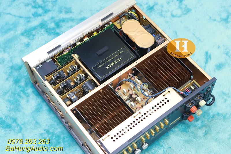

2X50W/ 8 ohm v čísté A třídě to není, to by se neuchladilo.. chladič je oprostred bedny.
[Image: 30145137708-3d6c85110b-b.jpg]

převodní transformátor 230V na 100V, ??? VA... - reeb - 20. 11. 2022
Nesmíš tak hltat ty marketingové bláboly Smile
Kup si meřící zásuvku a napiš nám kolik to odebírá ze sítě. Hned se uvidí výkon i potřeba dimenzování trafa..

Jinak jsem docela starý na to, abych byl v reálu. Tahle L-580 je prostě v čisté třídě A a nic na tom nemění ani fakt, že je chladič ve skříni.
http://www.thevintageknob.org/luxman-L-580.html
Heat-pipe chladič ještě používal Revox u svých zesilovačů B251. Mám jeden zesík doma a tranzistory jsou umístěny přímo na trubici.
Tady doporučuji pročíst článek o principu heat-pipe.
https://www.svethardware.cz/heat-pipe-princip-a-konstrukce/15941
Navíc ten s L-580 je hodně, hodně velký. Na fotkách to tak nevypadá, ale je to macek a on vlastně i ten zesilovač je velký macek.
