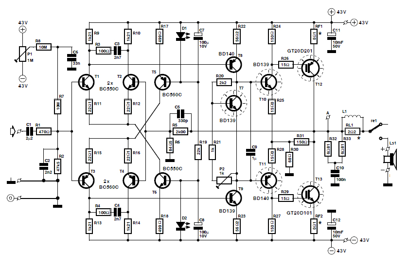

Zdravim , chtel bych nahradit BCcka a BDcka za tyto typy , myslite ze to zasadne nezmeni chovani zesu?
https://www.tme.eu/cz/details/nte159mcp/komplementarni-tranzistory/nte-electronics/
https://www.tme.eu/cz/details/ttc011b/tranzistory-npn-tht/toshiba/ttc011b-q/
https://www.tme.eu/cz/details/tta006b/tranzistory-pnp-tht/toshiba/tta006b-q/
[Image: zes.jpg]
diky
Nahrada trandu za BC a BD - reeb - 25. 10. 2022
Nemelo by..kdyztak doladis kompenzace.
ale ta cena? Nahrada BC za 60 korun? Yikes

Rekl jsem si, ze kdyz mi ty roky lezi koncaky a dps v supleti, tak to jen ze zvedavosti osadim. Ty igbtecka jsou kupovany cca 2004 v Kerru, ale jestli to nejsou pajcy si jisty na 100% nejsem ikdyz staly tenkrat ranec.
Pokud se to nebude chovat snimi korektne, tak kolega z citovaneho vlakna to zapojeni ma odladene s IRFP9140/IRFP140 , takze to kdyz tak prekopu : )

Podle schematu to vypada na inspiraci z Elektoru
Nahrada trandu za BC a BD - therion - 25. 10. 2022
jojo je to ono.
omajda: https://xn--g1ajus.xn--p1ai/wp-content/uploads/2014/11/IGBT.pdf

Ahoj therione,osobně bych být na tvém místě IGBT dobře prodal ne nutně v ČR/SK (je to unobtanium a jde prodat realtivně za dost) a za utržený peníze postavil něco smysluplnějšího,funkčního,tohle zapojení je o tom že IGBT odejdou po zapnutí nebo při nastavování do křemíkovýho nebe což si myslím že by byla škoda Smile

Therione v pohodě je to jen dobrá rada zdarma (za mě je to škoda součástek = něco velmi podobného jsem kdysi dával pro někoho dohromady s IRFP fety) jinak samože jak se rozhodneš je čistě na tobě,ale s použitím drahých polovodičů tu bohužel pochvaly asi moc neočekávej Smile
1. Sinclair zde toho historicky napovídal hodně,žádné měření a ani srovnání s jinými zde nikdy publikováno nebylo = vše je o měřítku a očekávání.
2. faktem je že toto základní primitivní neodladěné zapojení bez navržené PCB. Moje rada byla ve smyslu investovat čas a finance do něčeho co odladěné je včetně navržené desky,projektů co lidi reálně postavili je tu zajímavých dost a i takový entry level danwatt (rvx73,laco,františek) udělá 100% daleko lepší službu s daleko nižšími náklady než toto.

Vychazel jsem tenkrat z tohodle projektu a DPSka mi lezi spolu s igbtecky v supleti. Tak jsem jen resil nahradu za ty BC a BD trandy: https://умзч.рф/wp-content/uploads/2014/11/IGBT.pdf

Ok, odpověď zní ano, tyto tranzistory těmi z odkazů nahradit lze Smile Nedis KERR prodával originály pokud byl uveden v době nákupu výrobce.
NTE naprosto zbytečný (nikdy nevíš koho a co zrovna prodávaj pod svým brandem) neb to není výrobce ale drahý obchodník s přibližnými náhradami ,místo BC postačí bohatě toto značkové kde je jasno co se kupuje, navíc s rezervou Uceo - stačí jen otočit pozici CBE-EBC viz datasheety:
https://www.tme.eu/cz/details/2n5401-dio/tranzistory-pnp-tht/diotec-semiconductor/2n5401/
https://www.tme.eu/cz/details/2n5551-dio/tranzistory-npn-tht/diotec-semiconductor/2n5551/
navíc značkový BD maj skladem:
https://www.tme.eu/cz/details/bd139g/tranzistory-npn-tht/onsemi/
https://www.tme.eu/cz/details/bd140g/tranzistory-pnp-tht/onsemi/
