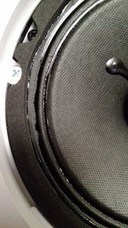

Ahojte. Chcem sa podeliť o to aké pohľadové repra na PA mi prišli. Je to výrobok od RCF, keby to tam napísalo asi by som to ani nepredpokladal.
Z 8ks 4 OK 2 ako-tak a tie 2 najhoršie na jednom je impregnácia mimo ten vlnky na druho zasa v jednej časti celé zaliaté a ogvazdané som dal foto.
čakáš toto TOTO a
dojde ti toto
Je tam veľmi nerovnomerne urobená impregnácia závesu, také dačo by som toleroval u repra od aliho za 5ojro ale tieto stali 28...
Ja viem že na zvuk či životnosť to asi zásadný vplyv nemá a pod sieťkou to nebude vidno ale dosť ma to na...vytočilo.

Tak 31.10. to prišlo. Poslali 4 nové kusy originál zabalené, čiže nikto to fyzicky neskontroloval. Repra sú podľa pNo s tej istej rady. Výsledok 3 repra Ok a 1ks je podobne na tom ako 2 so 4 čo som im vrátil. Ešte so si všimol jednu zaujímavosť a to že ten chybný kus mal roh sáčku v ktorom bol zabalený vytiahnutý von z vnútornej krabice a prelepený páskou spolu s vrchom krabice. Na to je ešte jedná krabica. Keď som otváral tie prvé tiež tak boli 2 zabalené no neskúmal som konkrétne ktoré kusy. Je možné že by si tak číňan značil druhotriedne kusy? nepríde mi to ako náhoda...
Je to neúcta voči zákazníkovi pri výmene tovaru z dôvodu nekvality výrobku poslať mú nové bez kontroly, či je všetko OK navyše ak sa jedná o tú istú výrobnú šaržu.
foto po reklamácii
