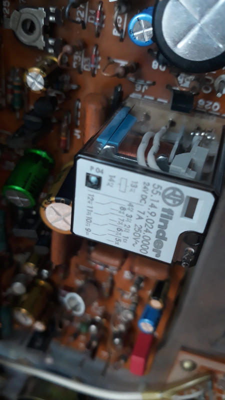

Relé do zesilovače - Tomanes - 5. 10. 2022
Tak relé vyměněno. Šlape dobře.

Relé do zesilovače - reeb - 5. 10. 2022
Nafot to pouzite Smile

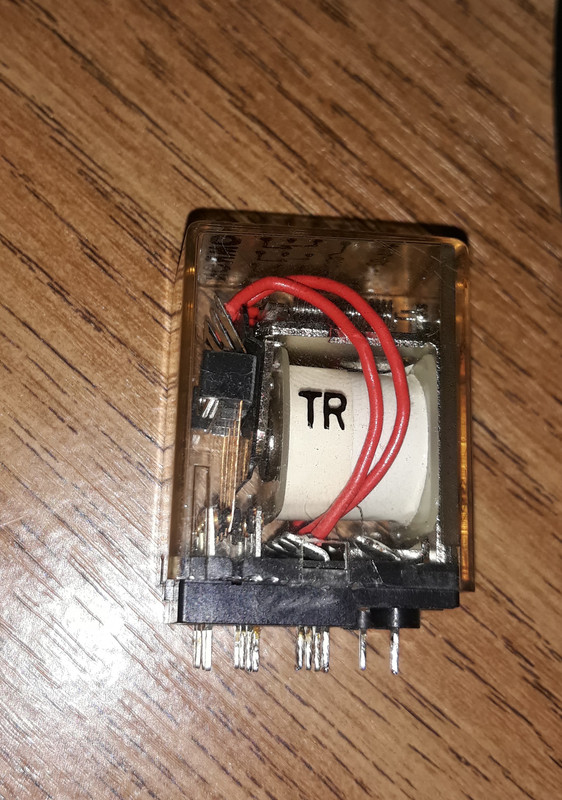

[Image: 20221005-204050.jpg]
Relé do zesilovače - Tomanes - 29. 10. 2022
Musím teda říct, že to hraje líp než na to staré relé. A nebude to jen pocit. Ono přeci jen když předtím audio signál šel přes ty opálený černý kontakty, tak to muselo mít negativní vliv na zvuk.

Relé do zesilovače - DJ_Rix - 29. 10. 2022
Tomanes napsal:nebude to jen pocit
Slyšíš dobře. Ani už nespočítám, kolik lidí mi volalo po výměně relé v zesilovači za moje SSR a hlásili: To je jak nová mašina, to hraje ! Takhle jsem to neslyšel hrát ani nepamatuji apod Smile Ten přechodák by nevadil, kdyby byl konstantní, on se ale chová nevyzpytatelně. Mám to i změřeno, vzniká tam prostě výrazné zkreslení.
