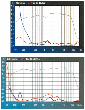

ten střed je změřený tady https://www.dibirama.it/home-page/mid-range/205-audax-pr170m0-mid-range-6-8-ohm-200-wmax.html
[Image: audax_pr170_m0_thd.jpg]

S tím zkreslením dole je to takto (zdroj: KT 2002/6, 2003/2):
PR170M0 vs HDS-P830860
[Image: pr170mo-vs-830860.png]
Ještě zajímavější je to při 100 dB, ale k tomu nemám data pro Peerless. Audax doporučuje dělení 600 Hz/18 dB; rostoucímu zkreslení přidá i vyšší rezonance v boxu, takže objem by neměl být malý, kdežto menší kvalitní 5" bude stále v optimálních podmínkách a půjde dělit níž a menší strmostí. Bavíme se jen o jednom parametru. Audax exceluje zase jinde.
HiVi M12: https://web.archive.org/web/20180725040353/http://www.swanspeaker.com/product/htm/view.asp?id=84
Grafy ale nevypadají věrohodně, jako by šlo o záměnu s jiným typem.
//pročištěno
