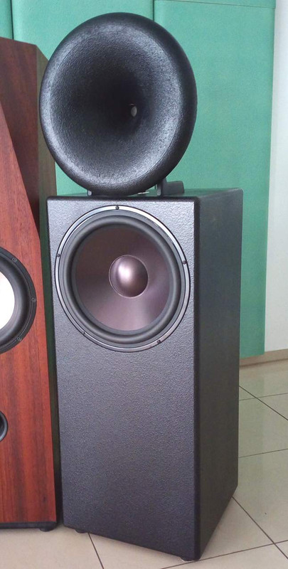

A niečo so zvukovodmi odskúšané mám, skoro denne počúvam toto
[Image: H.jpg]
hrá to veľmi realisticky, meria asi takto (dole od cca 35Hz)

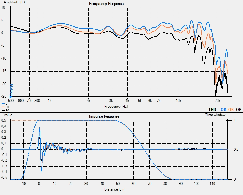

[Image: wg0-30.png] [Image: wg45-75.png] [Image: wg0-skreslenie.png]
Najprv sa snazim dostat rovnu vykonovu charakteristiku a nasledne posluchom doladujem. Tu mas grafy vysky vo zvukovode.
