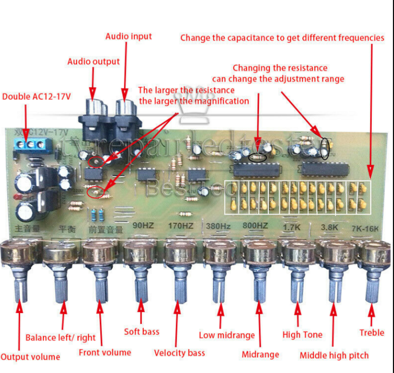

Hledám ekvalizer, který bude použitelný na hudbu. Jsem ochoten klíčové součástky vyměnit za originály. Neznáte zvukově někdo použité integráče? Líbí se mi možnost posuvu kmitočtů. Korekce s možností regulace středů nevyhovují, je to "moc široké".
Snad obrázek najdete. https://i.postimg.cc/ZK3Vz3N6/Opera-Sn-mek-2022-06-09-181947-www-ebay-com.png
Obvod je LA 3607.

Jak já čtu datasheet toho švába, tak se mi moc nelíbí zkreslení řádově v desetinách %.
https://html.alldatasheet.com/html-pdf/40061/SANYO/LA3607/645/5/LA3607.html
A na konkrétním výrobku je mi podezřelé, že mají krajní frekvence jinak označeny, než v datasheetu (na basech není regulace na 90 Hz šikovná, 60Hz podle datasheetu se hodí lépe).

Taky si myslím, že to nebude háj end. Jinak řečeno, že to zvuk "zablije". Něco na ten způsob používá AQ v zesilovači M4 a nedá se to poslouchat.
