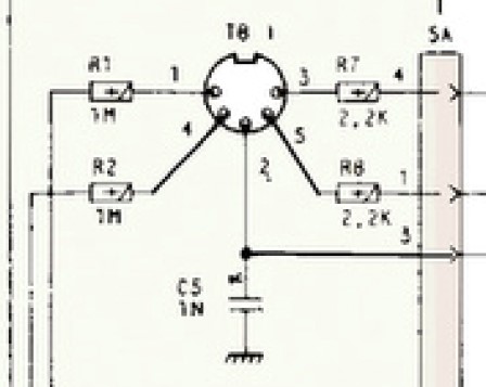

https://elektrotanya.com/grundig_v7000_sch.pdf/download.html

Nějaká úprava. Jsou to 1Mega odpory, propojují výstupní piny. Netuším, co původní majitel potřeboval.
Ve schematu R1 a R2.
Klidně ty přidané nahřej a odpoj.

Rezistory R1+R2 -1M dle servisní dokumentace jsou výstupní pro nahrávání na magnetofon a ten šikula potřeboval zvýšit výstupní napětí pro japonské magnetofony, tak tam připájel paralelní rezistory. Ten zesilovač je skoro 40 let starý, takže doporučuji vyčistit kontakty-oxidace.

Dle schématu to jsou dva druhy rezistorů.
[Image: Sn-mek-obrazovky-2022-05-16-173044.jpg]
Grundig V7000 - Bobeš1 - 16. 5. 2022
Vždyť to tam máš napsané. Je to R1 a R2 oba 1M a přes ně někdo napáchal asi 470k, jak psal někdo výše potřeboval zvětšit citlivost. Ale proč to potřebuješ řešit? Dělá to nějakou neplechu - taky bych chtěl mít takový "starosti".

Pokud ten výstup nebudeš používat, tak kup ty samé. Hodnota 1M0
1 megaohm. 1 000 000 ohmů.
Stejnou velikost i mechanickou aby se to dobře vešlo a vypadalo.
