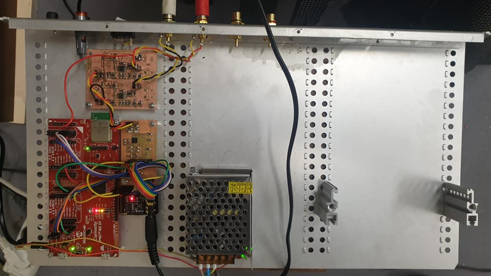

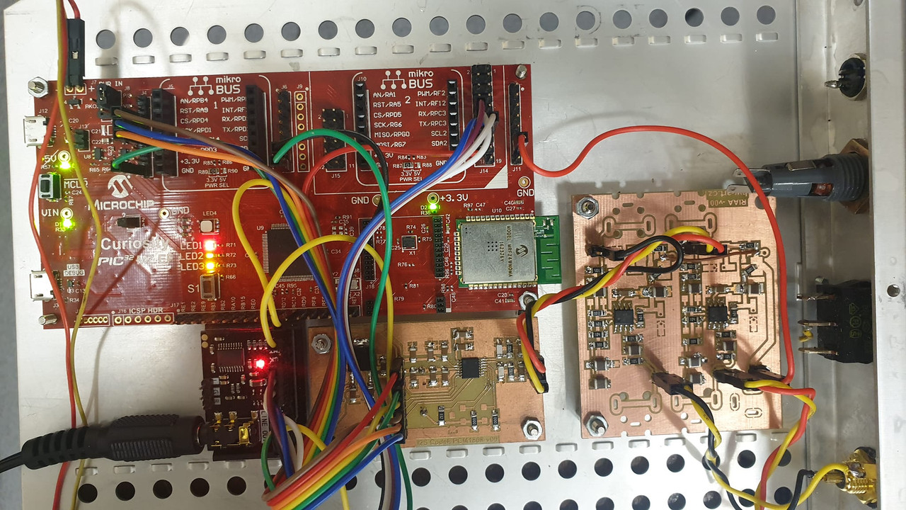

Tak jsem se na stará kolena zbláznil: Všude se o tom jen mluví a málo konkrétního bylo vykonáno. Postavili jsme z toho, co dům dal digitální RIAA předzesilovač. Po zesílení cca 20-70x (možno nastavit) a antialiasingu se vzorkuje 24bit/96k. 32 bitový procesor PIC32MZ s HW akcelerací výpočtů v plovoucí čárce (zbyl mi kit) nabírá přes I2S data, počítá IIR filtr 2. řádu, přesnost (teoretická) RIAA křivky je absolutní (asi tisícína decibelu). A pak šup přes I2S ven 32bit DAC/96k.
Proč tak složitě ? 1. zopakoval jsem si po 30ti letech teorii signálu, póly, nuly kritéria stability a podobná zvěrstva, která mne budila zpoceného ze sna na strahovských kolejích, 2. chtěl jsem vědět, jak to bude hrát.

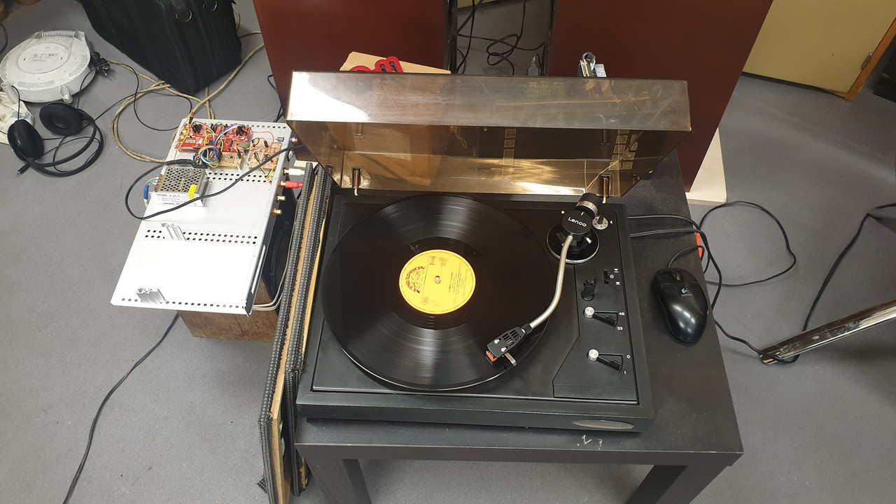

A to je to ono: První slova po spuštění "naostro" s chassis HC43 a Tublatankou byla - "kurva, ono to hraje" !!! Nejsem nějaký purista, ale skutečně to není poslechově nijak zlé. Měření toho moc neprokázalo - prostě co jsem naprogramoval to tam je.
Samozřejmě - digitální předzesilovač v analogovém řetězci bude pro někoho jako žrout malých dětí a znesvěcení až svatokrádež páně Dudka s jeho actidampy, ale o to tu vůbec nejde (!). Naše lampové koncáky, každý se dvěma 300B na konci to krásně vybudí a to nám stačí.
Spíš je otázkou - co s tím dál ? Potenciál to má, doplnil jsem filtr hluku, píšu omezovač praskotu, asi vznikne plošňák a pak to asi skončí na gitu...
PS: Ano - nahradil jsem jeden operák či dva tranzistory se zpětnou vazbou tímto monstrem, ale to bylo záměrem...
Obrázky sem vkládat neumím ...
[Image: 248369387-4519989621391367-1449561432185326023-n.jpg]
[Image: 248390194-4519989848058011-8181020258083322755-n.jpg]
[Image: 251035133-4519989304724732-3845415864851929219-n.jpg]

Škoda práce. Veď stačí zohnať originál digitálnu nahrávku a vynechá sa študiový D/A prevod, vinyl, aj tvoj další A/D a D/A prevod (teda ten jeden D/A jediný zostane...), ak som pochopil správne. Ak sa niekto chce hrať na pure analog a nebodaj má vinyl s analogovým masteringom tak si kúpi analogový RIAA a nebude do toho už strkať žiadne A/D a D/A prevody.
Nemá to najmenšiu logiku a zmysel. Zbytočná práca. Samozrejme že to funguje. Že A/D a D/A prevodníky fungujú asi nie je novinka.
Ten slabý signál z RIAA aj tak musíš zosiliť analogov a tých pár filtrov v NFB alebo mimo je rozhodne neporovnatelne jednoduchšie, lacnejšie, kvalitnejšie riešenie.

Ono to je inak. Okrem toho že technics už asi nebude technics... Ten technics nie je analogové Dčko ale niečo ako tzv. "direct digital" od TI alebo teda výkonový DAC/ 1 bitový PWM koncák. Čo je zaujímavé riešenie pre digitálne nahrávky pretože DAC a koncák je riešený akosi súčasne... Takže naopak velmi čisté a jednoduché riešenie. Ibaže trh sa dosť vracia k analogu, vinylu. Potom jediná možnosť ako z toho von je pre takto riešený koncák pre PHONO použiť A/D prevodník. Čím vzniká tak krkolomné riešenie že je použitelné akurát pre komerciu kde nejde extra o kvalitu zvuku. Použijú sa tam lacné prevodníky. Pretože kvalitný A/D bude cenovo na úrovni toho digitálneho koncáku, skôr drahší...
Ale hlavné je že to autora baví. Naučiť sa pracovať s DSP je zaujímavé a časom sa dá využiť určite aj na iné zaujímavé veci.
