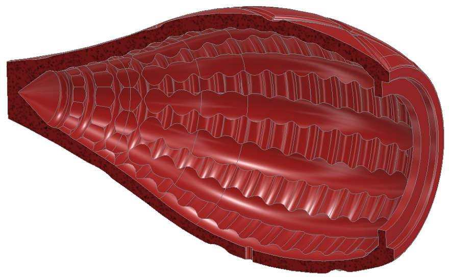

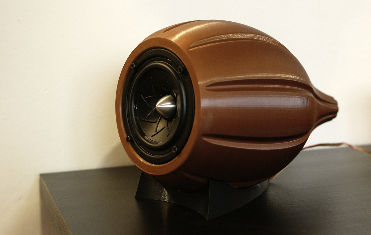

Už se tu vyskytlo pár 3D tištěných ozvučnic a já jsem si teď taky trochu zaexperimentoval. Zkusil jsem navrhnout zaoblenou rotační ozvučnici, která by teoreticky neměla tolik trpět na stojaté vlnění, jako ozvučnice kvádrové. Ozvučnice má plné 12mm silné stěny, objem 3 litry, uzavřená, reprák je Tang Bang W4-1052SD. Ozvučnice vypadá takto, dole pak ještě pohled zboku a řez 3D modelem. Podélné drážkování je pouze zvenku, uvnitř je ozvučnice hladká.

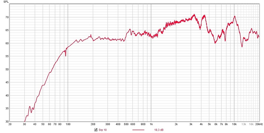

Při měření (venku, 10cm od reproduktoru, v ose reproduktoru) se ale ukázaly tři výrazné vady v charce (1kHz, 1,5kHz a 2kHz), které na první pohled vypadají jako stojaté vlnění. Měření z úhlů nemám, ale dělal jsem měření z boční strany ozvučnice a tam šly tyto vady vidět také.
[Image: male-sirokopasmo-nezatlumene.jpg]
Doma jsem zkusil dát do ozvučnice tlumící materiál a udělat alespoň orientační měření (cca. 5cm od reproduktoru, v ose reproduktoru). Vady zmizely, tipuji tedy že šlo opravdu o stojaté vlnění.
[Image: male-sirokopasmo-zatlumene.jpg]
Máte někdo tušení, kde v ozvučnici může vznikat stojaté vlnění? A navíc na třech frekvencích? Tvar je inspirován ozvučnicemi, o kterých výrobci tvrdí, že mají dobrý akustický tvar. Ale možná by bylo potřeba dodržet přesnou geometrii, ne jen přibližnou... a možná by pomohlo přidat podélné drážkování i dovnitř, to by mohlo pomoci stojaté vlnění rozbít.

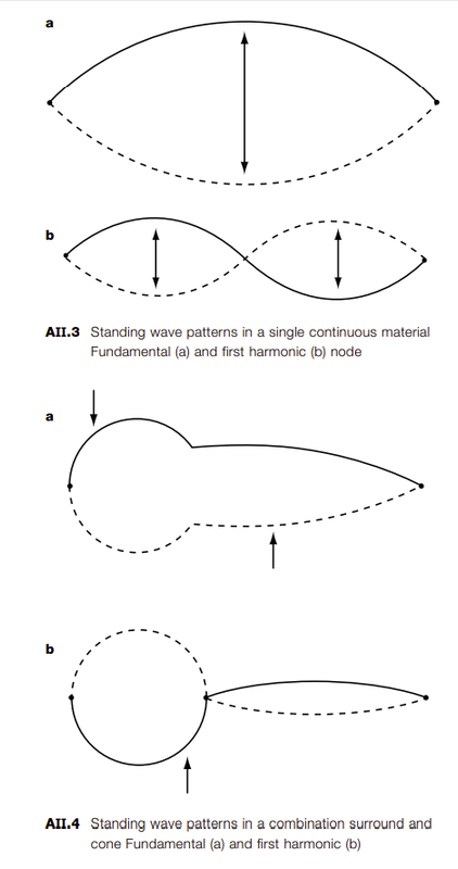

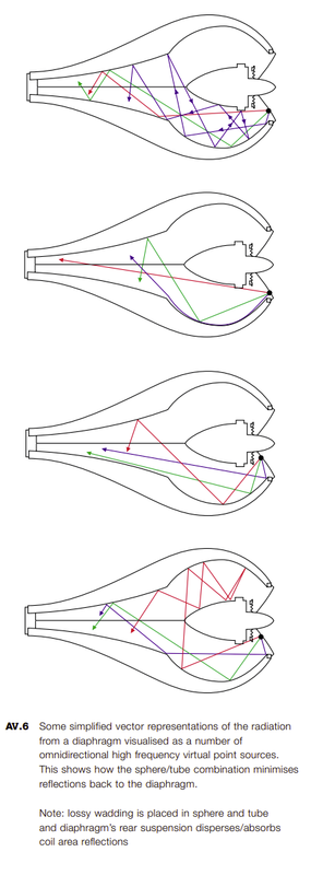

1) chyba ti tam jeden zasadny prvok a to je kuzel na magnete toho stredobasu, prave vdaka nemu to stojate zvlnenie nevznikne
2) tiez ten kuzel z vnutra nema tvar kuzelu, je to koule + kuzel, ktory zhruba odpoveda tvaru roznych harmonickych pri tvorbe stojateho vlnenia... vid zopar prilozenych obrazkov...
3) v tom kuzeli maju vela vatelinu

Ty obrázky s dráhami odrazů vypadají velmi sofistikovaně, ale zvuk není světlo, aby to šlo takhle po přímkách a úhel odrazu byl úhel dopadu. Vlnová délka zvuku je nějak srovnatelná s rozměry komory a tam se to chová o dost jinak. Koneckonců měření jasně ukazuje, že klíčové je dostatečné tlumení. Pokud by to byl vatelín, musí být hodně stlačený, zmiňoval se o tom kdysi Velký Bobo, ale zdroj už nedohledám, možná si někdo vzpomene.

Elox: máš nějakou představu, jak přesně by měly probíhat odrazy zvukových vln?

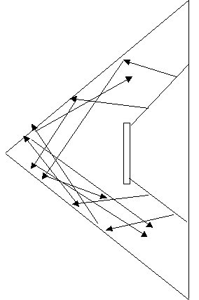

Co jsem teď narazil na nějaké další informace, tak často odrazy zvukových vln kreslí jako na obrázcích výše. Ovšem zde zdaleka nemají tolik odrazů, jako B&W.
Např. zde píšou, že i v kouli vznikají stojaté vlny (tedy jak jste tady psali i vy) a že optimální tvar z pohledu stojatých vln je prizmatický tvar.
[Image: prismstaningwaves.jpg] [Image: sphere.png]
