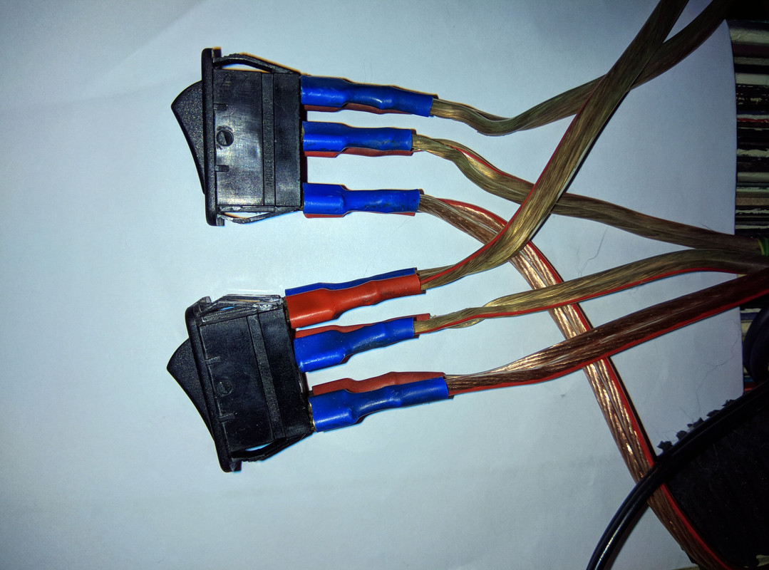

Pokiaľ "trafíš" prepínače, ktorých kontakty sa po sebe "šmyknú" - pôjde to aj s veľmi malými úrovňami.
Ja mám kolískové prepínače - prvé nespínali nízke hlasitosti, druhé 100% spínajú aj, ak dám zosik naplno a z PC signál na hranicu počutľnosti. K napätiu v tom okamihu sa neviem vyjadriť.
[Image: IMG-20200326-100447.jpg]
