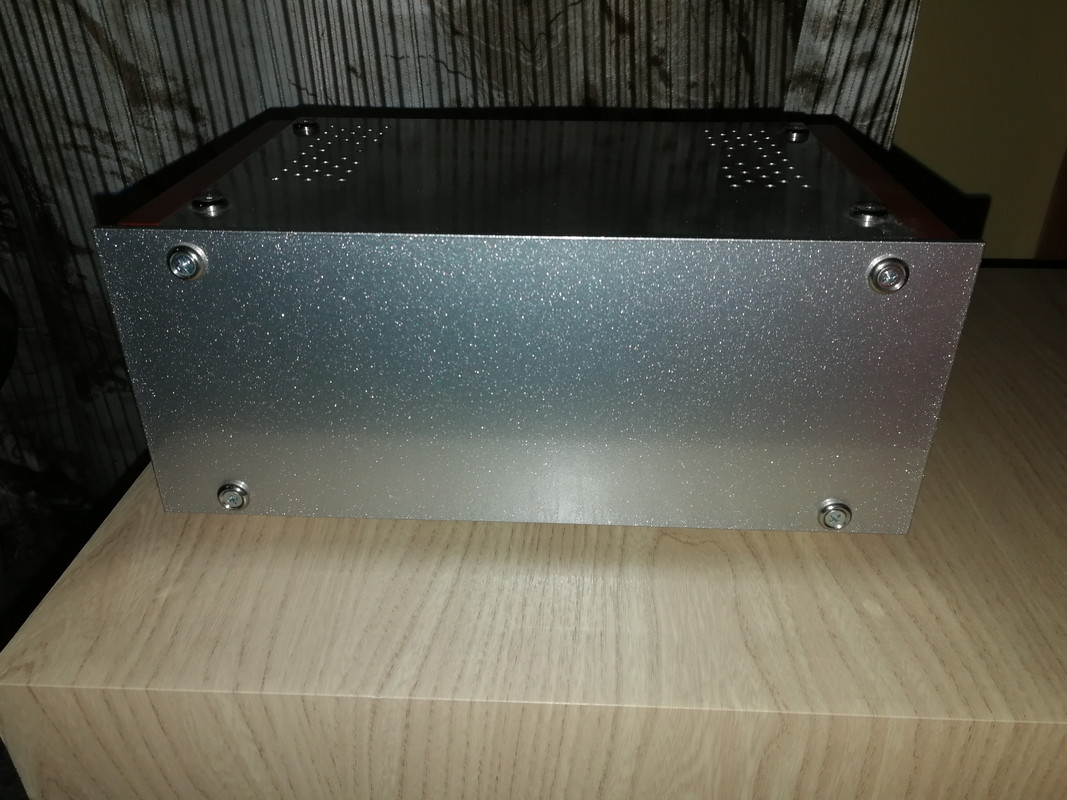

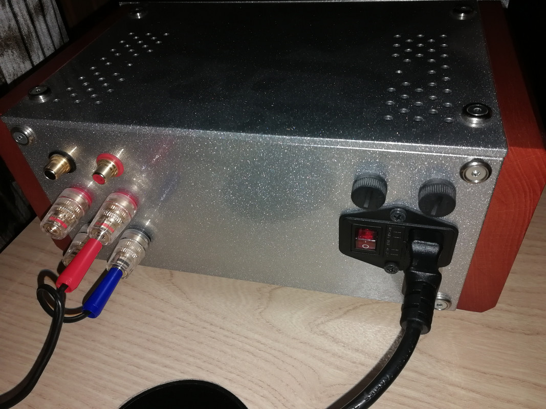

Mini zosilnovac k PC - Benazi - 5. 3. 2021
[Image: IMG-20210305-172004.jpg]
[Image: IMG-20210305-171943.jpg]
Malý prcek k pc.

Benazi moj mini prcek 18x18x4cm mam v tom danwatt, vnutro je ako modul vybratelny 4 srubkami + 2 konektory, premyslam ze obal necham povodny len vnutro vymenim za LMko, teda v pripade ze bude lepsie co by asi malo byt, napad co sem daval BV sa mi celkom pozdava.
