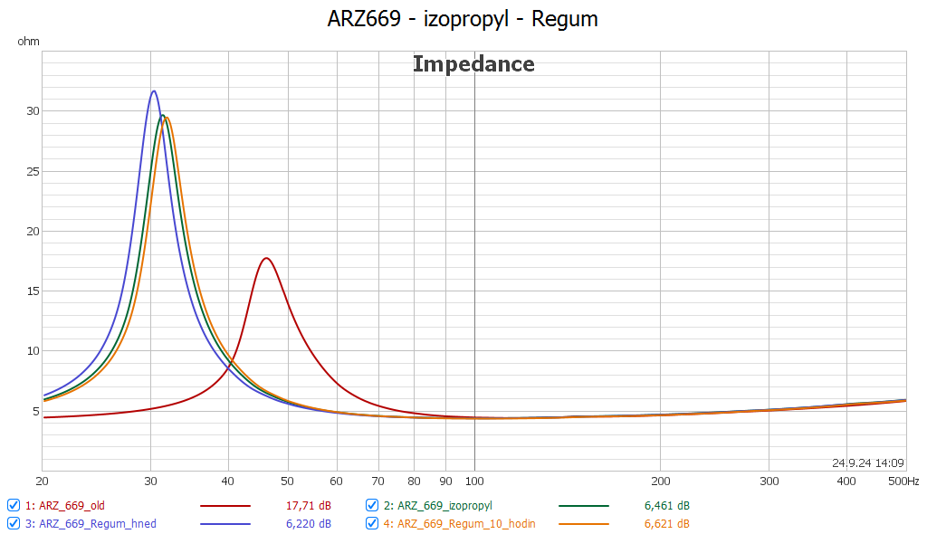

Nečekal jsem na Lídl. Chtěl jsem vyzkoušet měření impedance a Regum. Ideální adept je stařičká Tesla ARZ669. Řídil jsem se doporučením, že je důležité vyčištění. Nepoužil jsem líh, ani aceton ale izopropylalkohol. Čistil a impregnoval jsem jenom zvenčí, k zadní straně vlnky je špatný přístup. Celkem se to povedlo, zajímavý je průběh.
Rezonanční frekvence se měnila takto:
46,2 Hz - nálezový stav po vylovení ze sklepa
31,3 Hz - po důkladném vyčištění izopropylem
30,3 Hz - po opatrné impregnaci Regumem
31,8 Hz - po deseti hodinách vysychání Regumu
EDIT po třech dnech 32,2 Hz (není doplněno do grafu, rozdíl je minimální)
Takže se zdá, že největší změnu způsobí vyčištění, Regum je spíš pro konzervaci, aby se to časem nezhoršovalo. Každý reproduktor se může chovat jinak podle materiálu vlnky a stáří. U mně to zafungovalo takto. Možná by další pokusníci mohli udělat měření po vyčištění před aplikací Regumu nebo jiného přípravku, abychom měli porovnání.
