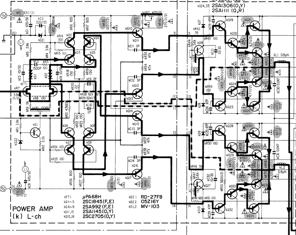

Čo by ste povedali, ako sa vám pozdáva riešenie tohto mostíkového koncového stupňa ?
[Image: Power-amp-bridge.png]

Tak u konce v můstku je zem na středu formální záležitost, tam si to můžeš bez problému dovolit.

To je jedna z vecí, čo sa mi na tom zapojení a exekúcii toho zapojenia páči.

Je to nepodstané, ale "formální" zem je možná bez následků jen u můstku, pokud do toho nevidíš, tak bych to nehodnotil.
Páčí se Ti tam cypoviny, protože jinak je to zapojení ubohé.

Vážne? Ja som v tom, že to "prekríženie" je zaujímavé a šikovné. Napr. pri dobrej zhode parametrov tranzistorov sa odčítajú párne harmonické.
Predtým koncakom je ešte buffer a tak vstupná impedancia koncáku je zladená ma + a - vstupe.
Možno by som rád videl plávajúcu kaskódu nad vstupným jFETom.
Perly medzi zosilňovačmi - danhard - 25. 10. 2020
A na co jsou nízké sudé, když tam liché zůstanou ?
Jednoduchý VAS v obou polaritách proti sobě tam generuje nejvíc.
Perly medzi zosilňovačmi - jmd - 25. 10. 2020
Áno, mohla tam byť kaskóda o jeden stupen posunutá ďalej, priamo vo VAS, ale zas za VAS su ešte 3 stupne. Ako by si VAS jednoducho riešil? Riešil by si inak aj tie 3 stupne emitorových sledovačov?
Nie je to vyslovene blbo riesene. Je to min. 40 rokov staré zapojenie. Tým to ale nechcem ospravedlňovať.

Citace:Jednoduchý VAS..
a navyše zbytočne zaťažený proti zemi odpormi 47k.. To skresleniu VAS nepomôže.. Ale odpory cca 470k-1M5 z kolektora do báze VAS tranzistorov ano.

Ty odpory 47k by tam v podstatě nemusely ani být...
Zapojení je Sansui, tuším 2101 nebo tak nějak, vždycky jsem se divil, že to je tak oblíbený a přitom zapojení "nic-moc" Smile
Perly medzi zosilňovačmi - BV - 25. 10. 2020
Tie odpory znižujú OLG v celom kmitočtovom pásme, čo je úplne zbytočné ( nezmyselná "móda" konštantného LG..), pritom kmitočtové kompenzácie dôležité pre stabilizáciu sú minimálne ( 2-3 p), pretože je to "zatlčené" tými odpormi , ktoré okrem zisku zhodia hlavne linearitu. Je použitý 3EFkoniec, ale VAS je zbytočne zaťažený tými odpormi..

Tými 47k konštruktér pravdepodobne chcel stabilizovať výstupy voči 0V agnd.
Mám zhodou okolností jeden rozrobený kus, hoci už dlhšiu dobu a už aj kvôli iným okolnostiam zasunutý do skrine. Hľadám v ňom chybu, priesak -0,7mA, ktoré na vyvažovacích odporoch 6k8 mR2 vytvoria nesymetriu -5V plávajúceho výkonového napájania smerom do - a potom tam mam voči gnd +31V/-36V. Inak ten zosilnovac je schopný hrať v podstate čisto len jeden kanál je tuším v skoršej limitácii, prípadne mu zaberie poistka udskočenia výstupu od agnd.

Kaskóda zoberie z rozkmitu a pre jej funkciu (význam) je minimálna záťaž zásadná.. Má význam, ak je inak všetko bezchybné, čo nie je tento prípad..
K tomu kusu s ofsetom- nedá sa to vyvážiť trimrom VR2? A môže byť "nakopnutý" niektorý predbudič, budič, koniec alebo emitorový odpor, takže je nesymetricky zaťažený VAS.
