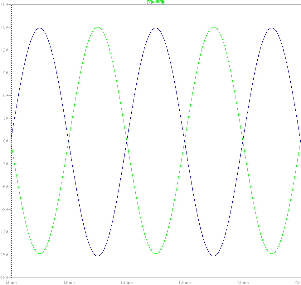

Já bych taky se přiklonil k tomu, že by bylo lepší zařadit před invertor další zesilovací stupeň - jedna lampa navíc není žádná větší složitost si myslím. Taky mi neni jasné, jak to chceš budit dle toho Tebou upraveného schématka, když celý vstupní invertor je pod-šprajcovaný 10K a 4k7 odporem a tím pádem je katoda nad zemí cca. 45V , je tedy nutné s tím počítat. Podle mně je třeba celý ten invertor přepracovat.
Edit:
Hodil sem Ti to do simulátoru, aby jsi viděl jak by se přibližně ten invertor choval.. Vstupní signál je 2V p-p - tady vidíš, že zesílení je cca 15 - tedy žádná hitparáda Smile .
[Image: dorien.png]
[Image: dorian2.png]
