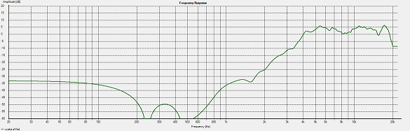

Citlivy HiFi vyskac - antonio - 31. 8. 2020
Vyšší citlivost u T2030 je ale úzkopásmová kolem 6 kHz a hlavně v ose - tvar zvukovodu nebude ideální a bude mít na to hlavní vliv. Taky kalota je měkká a asi tenčí než mívají třeba SEASy, dotykem ji lze snadno zdeformovat.
[Image: beyma-t2030.jpg] [Image: seas-27tf-noferro900.jpg]

Citlivy HiFi vyskac - KomarD-Jeay - 7. 9. 2020
Njn, z toho merania to vyzera pomerne zle. Citlivost dosahuje iba vyssim Qckom a ukladanim energie, taku rezonanciu aj pocut.
By ma zaujimalo, ci to robi ten fazovaci prvok nad mambranou a ako by sa to spravalo bez neho. Planujem si difuzor nad membranu vyrobit na 3D tlacke, takze ten povodny by mohol prec, ak sposobuje problem.
