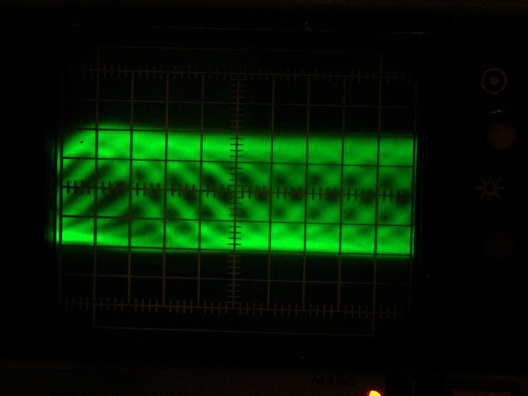

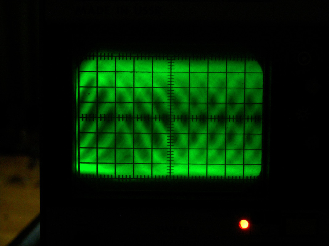

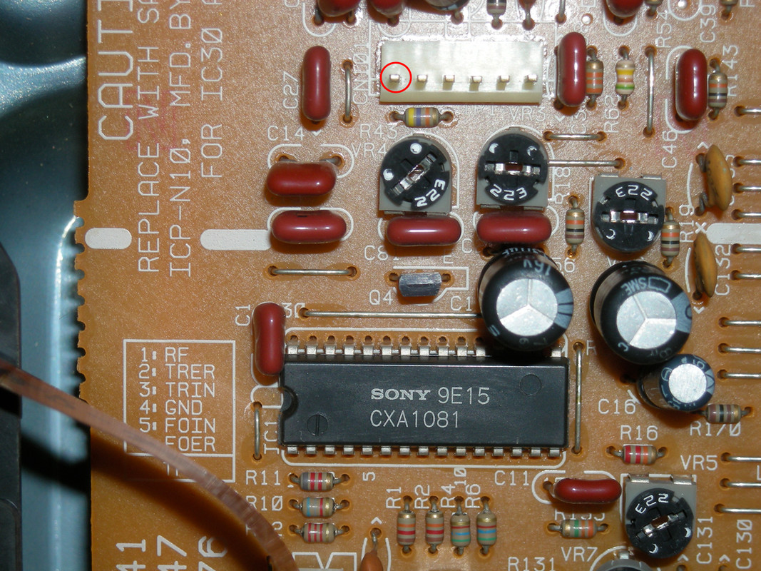

tak zmereno . Jestli jsem to spravne pochopil tak na pinu1 a 4 se da RF signal sejmout?
[Image: DSCN8547.jpg]
tohle je pri beznem prehravani (ostrejsi signal jsem ztoho nedostal, ale oscil kresli normalne, je to nejaky zaruseny)
[Image: DSCN8536.jpg]
[Image: DSCN8544.jpg]

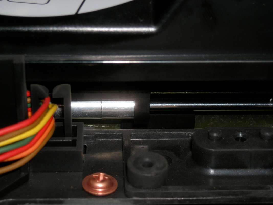

a fotky pojezdu lin. motoru:
[Image: DSCN8548.jpg]
[Image: DSCN8550.jpg]
serizeni cd mechaniky PWY1011 - DJ_Rix - 20. 6. 2020
Pochopil jsi to správně, mezi pin 4 a 1 škopek a měřit tak jak jsi to udělal. Vypadá to celkem symetricky, jaké je nastavení škopku u těch dvou obrázků ? Citlivost V/div
Placka lisovaná ?
To je cca 1,4V p-p , to je víc než dost, takže slabej laser to asi fakt nebude. Zkontroloval bych to ještě ve chvíli, kdy to přeskakuje, ale problém bude spíš jinde.
serizeni cd mechaniky PWY1011 - therion - 20. 6. 2020
jj ten prubeh je nemenny i pri preskakovani.
