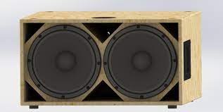

Když jsem hledal kde se ještě používá toto repro, tak mě velice zaujal LF-Sub212W což je slabší verze JM-Sub212 s Eminence Kappalite 3012LF. Potom jsem našel asi nejvíc používanou MTH-30 na PA.
Zatím co na MTH-30 jsem bez problémů plánek našel tak na LF-Sub212W nikoliv a ten se mi teda hodně líbí za ty peníze.
Souhrn informací pro LF-Sub212W pro představu

[Image: images?q=tbn:ANd9GcRSA9v5NjgI3eCLv_d8phF...4&usqp=CAU]
12" Subwoofer (the box 12-280/8-W) - Otas - 6. 7. 2023
Dva jsou fajn, 3 dB jen za plochu membrány v kapse Smile. A další 3 dB za dvojnásobný výkon, s tím uhraješ i vinárnu. 36 kg se dá ještě unést.
Ladil bych tak na 38 Hz (i za cenu zvlnění kmit. charky - to se dožene), na důležitých kmitočtech se do toho nebude tolik plést basreflex a basy mohou znít zodpovědně Smile - to je hezké na doma.
Koukal jsem se na t-s parametry a lehce podezřívám výrobce reproduktoru z marketingového optimismu...
