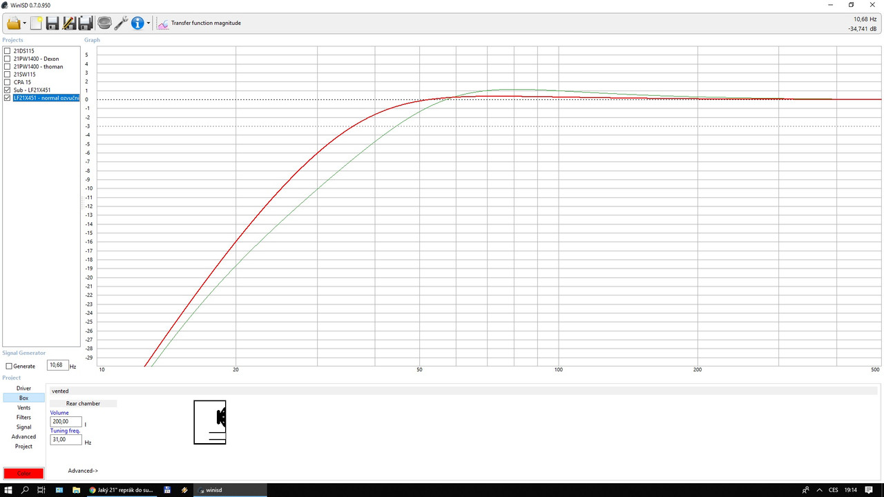

Jaký 21" reprák do subwooferu? - jakubadamcik - 19. 9. 2019
Zelená - LF21X451 120l, 33hz
červená - LF21X451 150l, 30hz
černá - 21SW115 149l, 33Hz
Modrá 21DS115 62l, 30 Hz - zde to sám MinISD takto sám navrh - tak nevím zda jsem se někde neuklikl, ale na nic jsem nepřišelSad

Jaký 21" reprák do subwooferu? - ondra.klofat - 19. 9. 2019
jj, ta modrá bude nesmysl... tyhle auto-calc funkce většinou dobrý výsledky nevyhazujou. Každopádně červená/zelená vypadá slušně. Je to reálně naladitelné? = nevychází rozměry bassreflexů nějak neprakticky? Samozřejmě je to simulace, takže je potřeba to brát s rezervou...
navrhl 10x10 cm délka 14,6 cm pro červenou. Ve skutečnosti to bude chtít větší
jakože čtvercový průřez, tedy 100cm2? To bude chtít mnohonásobně víc... minimum bych odhadoval tak 700cm2, spíš možná ještě o něco víc.
na 700 cm2 vychází délka 133 cm. To do bedny nenacpu, respektive už samotný BR by pak zabral spoustu místa 90l. Budu si muset nakresli jak celá bedna bude vypadat.

To je právě ono, co se dalo čekat, pokud to má být velmi nízko laděné v malé bedně, budou bassreflexy nesmyslné a reálně neumístitelné. Jak to vychází v cca 200-210litrech? Mělo by to být lepší.
Oťasi, to je přesně to co jsem se tu snažil nastínit... že dvě patnáctky ve výsledku udělají víc parády za méně dřiny a dá se v případě potřeby (resp. nepotřeby) vzít jen půlka. Myslím že cokoliv, co se pohybuje nad hranicí x-max bude mít dříve nebo později problém, ať už drnčení, nebo setkání se servisem, nebude to jen případ BCček.
Vycházet primárně z délky a jí pak přizpůsobit průřez pak hrozí tím, že to postavím, a zjistím že se membrána sotva hýbe a už jsem na hraně, kdy to průřez bassreflexů jentaktak pobírá a potenciál toho co by reprák zvládl je k ničemu Smile

posílám červená 200l 31 hz
zelená je 120l
[Image: Sub2.jpg]
No, ta červená vypadá výrazně líp, jak tam vychází délka BR při nějakém rozumném průřezu?
Tlumil bych klidně i víc, než jen zadní stěnu. Na svých 15" mám v necelých 100L tlumeno vše kromě přední stěny (3cm vatelínem), podle měření impedančky a následném srovnání se simulací to zhruba odpovídá nárůstu o cca 20L, což mě docela překvapilo (ale opět, nemusí to být úplně přesné).
