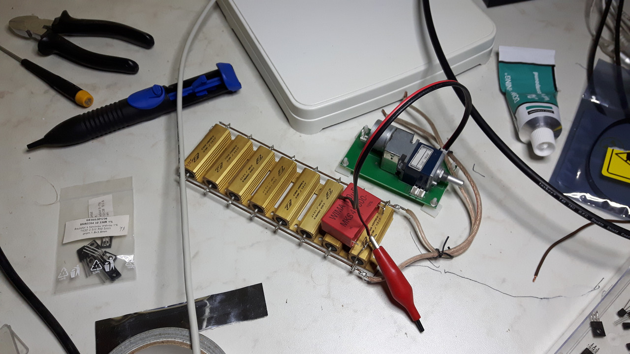

Umelá záťaž - mechanik - 22. 8. 2019
Ja mám len toto, 4,125R:
[Image: 20190822-220534.jpg]
S týmto som bežne meral 400W. Keď sa nemeria príliš dlho tak to vydrží.
Ale už roky to plánujem dať na chladič. Tiež mám niekde tušim 150R, potom to bude mať takmer presne tie 4R. Teraz budem potrebovať niečo na 2R a 800W tak asi ešte dokúpim a už to fakt dám na nejaky chladič. Na výstupe používam ako delič 10k ALPS s dráhami paralelne teda 5k. Vždy to nastavím aby ARTA ukazovala -3db a napätie je vtedy bezpečné.
