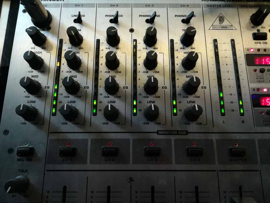

Zdar technici, mám dotaz ohledně mixu DJX700, který po zapnutí (a vlastně stále) ukazuje na všech VU metrech úroveň signálu -20dB (svítí stále dvě spodní LEDky), někdy i -10dB, viz obr. Všechny vstupy hrají normálně, bez šumu, prskání (s ohledem na kvalitu mixu, prostě dobře). Jako by tam byla nějaká ss složka.
Co to prosím je? Popřípadě, jak to odstranit?

Bez schématu zapojení to bude věštba,ale můj tip je na vadné kondenzátory ve zdroji napájení.Indikátory pak reagují na zvlněné napájení.Počkej,třeba se ozve někdo,kdo měl stejný,či podobný problém.

ondra Ch,díky.Yenki,máš doma věci na měření?Jo a kdy,nebo lépe po čem to začalo dělat?
Behringer DJX700 - problém VU metr - kaed - 12. 8. 2019
Díval jsem se na to schéma, jako první bych zkusil změřit napětí na C89 /C90 (na str.7) příp je na chvilku zkratovat, jestli to zhasne. Aparátek má jako indikátor AD převodník v procesoru, a přepínají v nějakým sledu se zdroje signálu pro indikátor a výstupy na jednotlivý LED indikátory. V tomhle hledat, co nefunguje teda asi nebude úplně easy. Možná je to z toho napájení, a něbo něco kolem těch log. usměrňovačů IC46 (tl064) Ale zajímavý levný řešení hodně indikátorů za málo peněz...

Tak podobně svíticí pult jsem měl v ruce. Závada byla banální, asi deci piva nateklá dovnitř.

Podle mě obstarává měření všech "VU" metrů uP IC26. Vstupy AD převodníků AN2 až AN7. IC 46 obstarává BPM blázinec..
Obvody detektorů jsou na straně 1 a 2 IC24B/D a IC25B/D, takže hledej kolem nich. Uzemni vstupy uP a VU musí jít k "nule"
Behringer DJX700 - problém VU metr - kaed - 13. 8. 2019
A napsal jsem snad něco jinýho? Akorát se podívej ještě jednou, IC24a, 24c, 25a, 25c je oddělovací zesilovač pro jednotlivý kanály signál ozn BPM_CH1 ažCH4 , IC21, 22 (4052) přepínají vstupy BPM-CH1 až 4 na výstupy BPM_A a BPM_B - tady by pořád měly být "kousky" nf signálu, a IC 46 je dvakrát usměrňovač/ log. zesilovač, z kterého jdou usměrněný signály na ADC procesoru, označeno CF_BPM_A a CF_BPM_B . Ano, IC26 je procesor, kterej to celý řídí. Že by byla chyba v posuvnejch registrech anebo tranzistorech spínajících multiplex bych neočekával, ale i to je možný.

Tak jsem se k tomu konečně dostal. OPRAVENO. Ale příčinu jsem nenašel. Pravděpodobně nějaká zem. Mix jsem otevřel a pouze jsem zkontroloval konektory a napájecí soustavu. Kontakty jsem prostříkl kontoxem. Po zapnutí se závada již neobjevila. Tak jsem to složil a hraje jak má. Diky za příspěvky.
