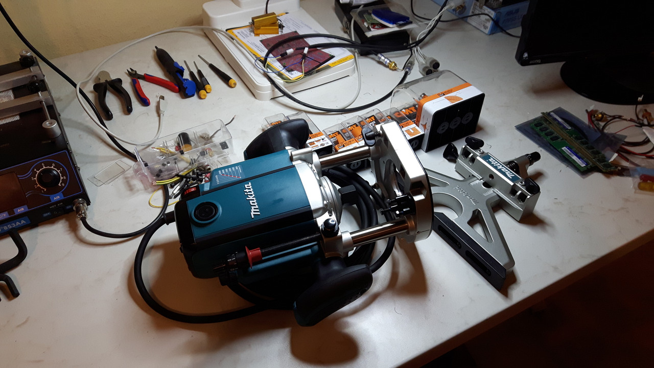

Sakra, došla mi dnes tá makita... Tá obojstranná aretácia je uplne inde než bosch. Nech sa snažím akokolvek pri zanorení a zaistení drží ako z jedného kusu. Je to dokonale zafixované. Dokonca to priložené pravítko... K bosch to bol ohnutý ocelový plech s dvoma tenkými tyčkami. Tu sú masívne čierne tyče a pravítko alebo ako to nazvať je odliatok z hliníku. Uplne všade kde je možné nastavovať niečo na stupnici v mm je centrovanie možné v pohode pod 0,5mm. Makita má na oboch straná dve biele LEDky, oboch! žiadne tiene. Rozbeh je perfektne rýchly, pri štarte si pridá...
[Image: 20191129-013002.jpg]
Už sa velmi teším až ju vyskúšam do záberu :-)
