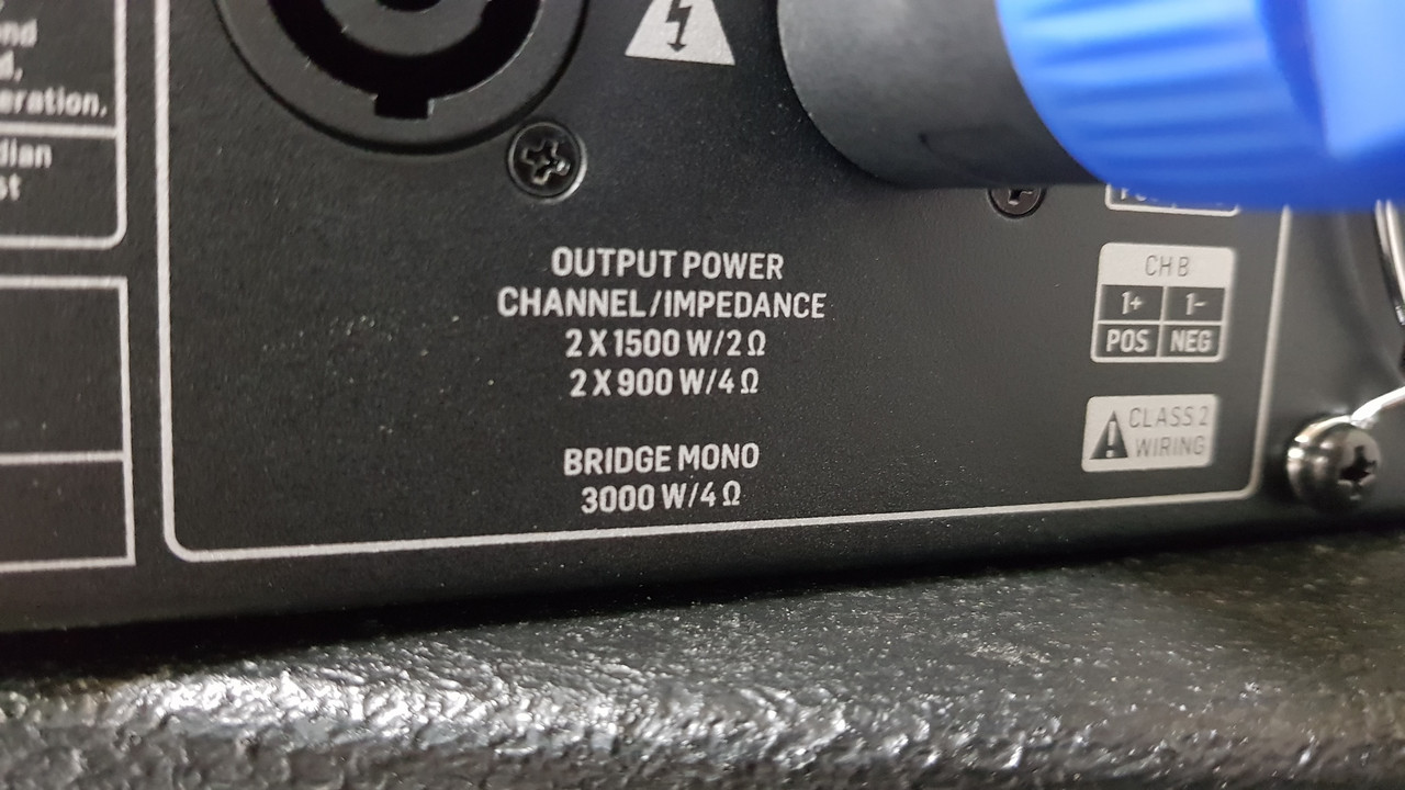

NX3000D výkonově slabota na vrchy snad ano ale ne na spodky jak jsem chtěl já.V recenzích to někdo měřil a dava do 8ohm. 300W jeho plus je opravdu ta hmotnost.DSP ujde zaklad v něm nastaviš. Damping factor slabý někde kolem do 150/při 8ohmech.RCF je profi robusny kus zesilovače s deklarovaným výkonem a to taky bylo slyšet hned po prvním zapnuti.No a když si spočítám co stojí ucházející DSP a k tomu zesilovač tak jsme hned v jiné cenové kategorii takže asi nejde čekat zazraky od zařízení co stoji 270 neb 300eur.
NX3000D zezadu...
[Image: 20190107-150829.jpg]
