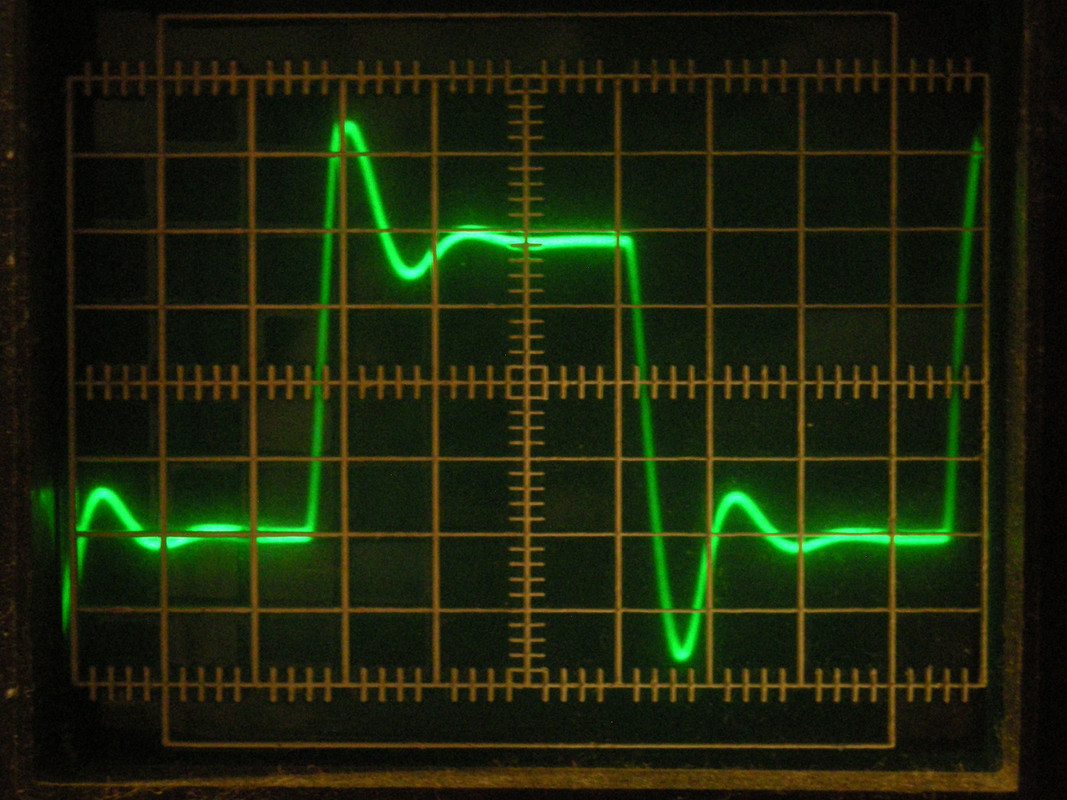

Opravuji receiver Akai 1115. Predesly majitel odpalil jeden kanal a opravar nahradil jak koncove , tak budice evropskými typy (556B a BD711). Při mereni mel každý kanal jiny prubeh na nabezne hrane. Osadil jsem oba konce novymi 2sd313, ale problém pretrvava. Nesetkal jste se sekdo s podobny problémem?
diky
Prubehy a schema: https://i.postimg.cc/j5Qr6ZKm/DSCN6856.jpg
https://i.postimg.cc/Bb07p0NB/schem15.jpg

Ony ty korekce funguji +- stejne. Cili zdvih na basech / vyskach a utlum v obou kanalech stejne. Jen není stejna nabezna hrana. Zkusim to o vikendu presneji poměřit. Podle udaju ty 313 mají stejnou rychlost jako stare typy cili 8MHz , při promereni jen vetsi betu 170 oproti 60 u původních. V obou kanalech jsou vymerene kusy s betou 169 -170 / 171 - 170. Byly levne tak bylo zceho vymerovat.
Snímky z osciloskopu jsou při 10kHz a 1V na dilek do 4R snimane na zatezi s korekcema na 0.

Oba kanaly chodi stejne do cca 20kHz. S korekcemi na 0. Kanal "s prekmitem" sve zesileni plynule od 23kHz do 110kHz zvysuje o cca 30%. Druhy od cca 20kHz zesileni na 100kHz ma o cca 30% mensi coz mi prijde v poho. Takze to vypada, ze na cca 110kHz ma kanal "s prekmitem" vetsi zesileni jak ve zbytku pasma.
C34 a C40 jsou v poradku v obou kanalech.

Zvedl jsem C34 na 168p a prubeh obdelniku se rapidne zhorsil, pricemz 30% narust zesileni kolem 100kHz zustal:
https://i.postimg.cc/qqmpfwQL/DSCN6912.jpg
10kHz / 1V na dilek
