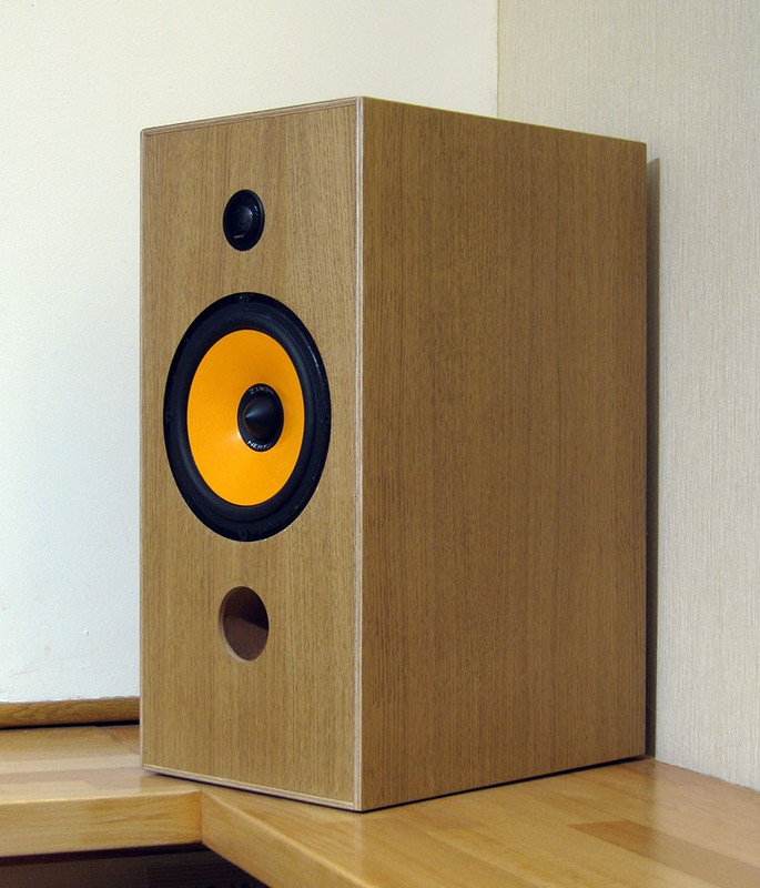

Tady jsou s osazením Hertz, údajně jedou slušně.
[Image: as-hertz.jpg]
