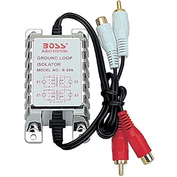

Problem s audio trafom (ground isolator) v aute - yozefb - 27. 7. 2015
sorry pani, az taky krepy zas nie som aby som to zapajal na vystup a uz ked na tom trafku su cinche, ako by som to potom zapojil na vystup ?:-)
vyzera to +- rovnako len pre ilustraciu tam je aj schema

Problem s audio trafom (ground isolator) v aute - Tipi - 28. 7. 2015
Stale mi (a asi aj nam) nie je jasne, ze ako si toto mohol zapojit "opacne". A uz vobec nie, ze ako mohlo z takehoto "opacneho" zapojennia nieco zhoriet. Kazdopadne ak ti tam nieco dymelo, tak sa tam evidentne nieco odpalilo a kedze nic nepises o oprave, tak predpokladam, ze toto bude pricina toho "ticha"
Problem s audio trafom (ground isolator) v aute - yozefb - 28. 7. 2015
pani, nerieste ten dym... skor mi ide o to, preco je druhy plne funkcny zosik ticho ked to cez to trafo prepojim ? ked ho dam prec vsetko ide ?
rovnako ked to skusam doma na klasickom zosiku, trafo funguje ?
ja si myslim ze problem bude niekde so zemou ako takou, kedze tam tie zeme nie su galvanicky spojene cez trafo.
hm ?
hm, lenze ked nam presne neopises, ze ako si to zapojil, tak ti vedia poradit len ty, ktory maju vo vybave aj krystalovu gulu... a takych tu moc nebude :-)
Jedine co ma napada, ze tym "opacnym" zapojenim si odpalil oddelovacie odpory zeme vstupov na tom zosiku. Tym padom jedna strana tej cievky vysi vo vzduchu. Ale ak to zapojis bez toho trafa, tak to nemusi vadit. (kedze oba zariadenia su spojene s kostrou) . Ale to je len taky tip typu "vystrel do tmy".
Problem s audio trafom (ground isolator) v aute - danhard - 28. 7. 2015
Zjevně ti jde napájení - zem přes ty vstupy Smile
Citace: Zjevně ti jde napájení - zem přes ty vstupy
toto napadlo aj mna (vysvetlovalo by to aj to dymenie, aj to ze to cez to trafo nejde), ale pise, ze kostru ma natiahnutu priamo od aku...

Problem s audio trafom (ground isolator) v aute - horemic - 28. 7. 2015
yozefb,ten funkční zesilovač po připojení na autorádio bez toho izolátoru hraje?Jestli nejsou KO i výstupní obvody autorádia... Ví někdo jaké impedance má ten převaděč spojitosti-izolátor?
