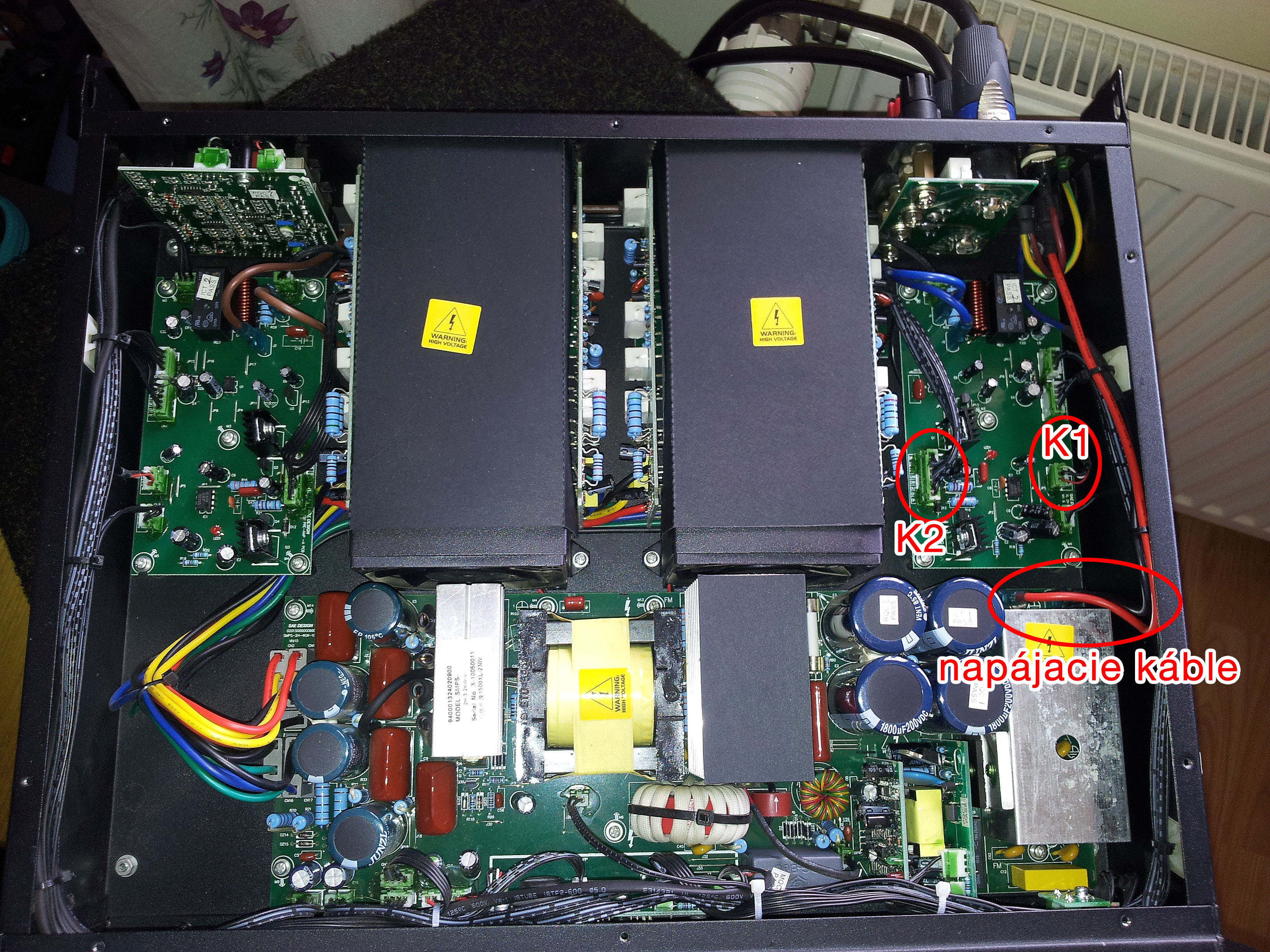

Ahojte, prosim Vas o radu... Kupil som LEXON 1500xl asi 4-5 rocny a vsimol som si ze jeden kanal ked dam ucho k basaku jemne konstantne brumí (zo signalom aj bez)...
Odchadzaju niektore elektrolyty alebo zle uzemnenie niekde?
Vopred dakujem za vsetky rady.
[Image: moj_lexon_1500.jpg]
LEXON 1500xl - brum na druhom kanálu - Fosi - 9. 4. 2014
Tak zdroj som vylucil (myslim ze by produkoval brum cez kable do koncaku) nakolko som prehosil konektory napajania jednotlivych kanalov a bez zmeny... Kebyze to je v zdroji ako takom museli by brumet obydva kanaly... Takze moj zaver je: bud problem na signalnej casti-vstupu do koncaku alebo v samotnom koncaku... Nemyslim ze by sa tam mohol dostavat brum preto lebo je tento problemovy kanal blizsie VN casti zdroja... Moze to byt sposobene prachom na plosaku a tranzistoroch? PS: na prazno sa kanal vobec nezahrieva...
Nejake napady?

Citace:vsimol som si ze jeden kanal ked dam ucho k basaku jemne konstantne brumí
To je odstup k plnému výkonu možno 100dB a viac, pre PA koniec je zbytočné to riešiť, nie je to žiadny highend..
Ked sa chceš "baviť" , odpoj dráty sieťového prívodu od dosky zdroja , skrúť ich a znova zapoj. Idú okolo toho brumiaceho konca a tvoria závit. Zmenšenie plochy závitu môže pomôcť.

Mnohem víc by pomohlo ty signálový vodiče dát dál od těch síťových. Už jen to, že to jde ve společným, svazku je poněkud prasárna.

BV: navrhujes napajacie-sietove kable (cerveny a cierny) spliest do kopy ako je to na obrazku nizsie? vid foto...
HAZYS: Ano vsimol som ze je to nestandardne spravene... Co ma udivuje je ze jedine signalne kable ktore idu do koncaku su ne-tienene...! je to konektor K2 (na fotke). je to sice asi iby 10cm ale este som to nevidel nikde... Vstup signalu je na dosku "ochrany" cez tieneny kabel na konektor K1...

Stínění nemá na brum až takový vliv. Na to se používá to smotávání. Určitě ty kablíky odděl, jak se tu píše a ty síťové smotej a dej co nejdál od modulu zesilovače
LEXON 1500xl - brum na druhom kanálu - BV - 10. 4. 2014
Ano, skrútiť ich po celej dĺžke so stúpaním závitu tak 2cm a menej, od zadného panelu až po zdroj. A viesť ich samostane, čo najďalej od ostatných káblov , nie vo zväzku s tými káblami pod nimi (idú až k prednému panelu, možno od potenciometra?)

Jestli jemne bruci pri prilozeném uchu k repráku ,tak to nemusí být vyloženě mimo udávané parametry. Určitě to udělej, jak ti tu radí. Případně pokud si troufáš, zkus dát jiný signálový kablík a veď ho co nejkratší cestou, ale co nejdál od těch sítových kablíků. Ale asi moc šancí nebude, ti výrobci zase nebudou až takový blbci :o) Jestli se to dá, tak smotej i ten signálový. Jestli jsem tě správně pochopil, jsou to nestíněné dva dráty vedle sebe.

jardag69: Myslel som to tak ze jedine kable ktore idu do koncaku (okrem troch/troch napajacich) su prave tieto na fotke takze musi medzi nimi byt aj signal a tie nie-su tienene... Nechapem preco...

Počítám ,že to někdo ve fabrice postavil a zkusil a uznali to za funkční. Pokud to funguje bez stínění, tak asi nebyl důvod. Na ten brum by to opravdu nemělo až takový vliv, tam je lepší to zkroucení. Navíc mi to stejně připadá jako napájecí konektor. Co je ten další menší vedle jen se třemy dráty ?
U propojky JP5.
edit: vypadá to na část nápisu INPUT

jardag69: Tak pletenie sietovych kablov nepomohlo...

Jak tu někdo psal, tak se můžou někde courat země. Může to dělat i to, že kabel vede kousek od té výstupní tlumivky. To snad už taky někomu dělalo.
Jestli máš čas, chuť a materiál, tak můžeš zkusit nějak prodloužit ty sítové dráty a vyhodit je mimo krabici přez okraj. Hned u vstupu a pak se vrátit až u těch kondíků. Jestli to nepomůže, tak se na to vyprdni.

A nemoze byt chyba priamo v koncovom stupni...? Ze by bol mierne "chteny..." Pocul som ze tierto tranzistory MOSFET su dost haklive...
LEXON 1500xl - brum na druhom kanálu - jardag69 - 10. 4. 2014
Tak to budeš muset počkat na BV, jestli je to ten BV, co myslím. Já takhle daleko u zesilovačů nejsem.
Asi se na to vyprdni. Závada to nebude. Ta drátovačka asi není uplně high end a když to funguje, tak bylo škoda to nějakou hloupostí odpálit.
Bez měření a na dálku by to byl boj. Může být vyschlý elyt u nějakého stabilizátoru, jestli to jsou stabilizátory, může pak být zvlněné napájení toho operáku, kdo ví...
