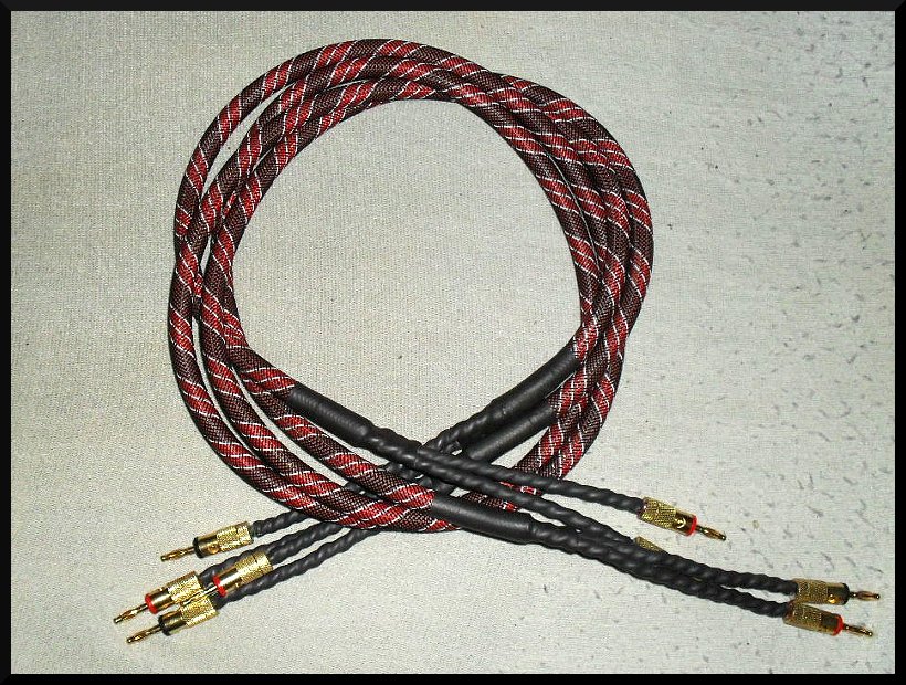

Anebo si udělat kvalitní křížáky z 4x2.5 CSSS s pozlacenejma banánama a pěkným opletem, a máš to nejlepší za desetinu ceny.
http://www.radio-foto.eu/fotky/reprokabely.jpg
Stály mě pár stokorun.
