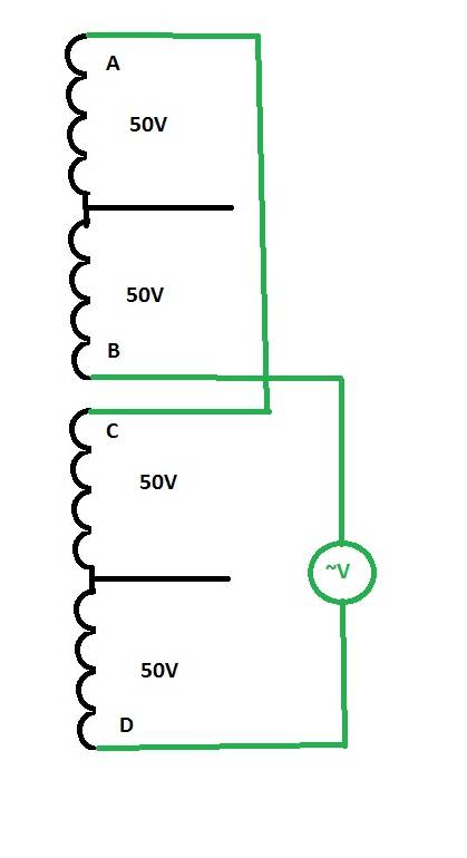

presne jak pises - pokud spojis zbyle konce z 2x50V, budes je ZKRATOVAT. Pokud bude napeti na obou nezavislych vinutich 2x50V stejne (cili treba 101V a 101V), musis spojit spravne zbyle konce mezi sebou, pak i stredy. Zkus si to namalovat. Jak spojit spravne konce nejlip zjistis, kdyz spojis jen dva konce, stredy nechas volne a mezi nespojenymi konci zmeris napeti. MUSI byt velmi male, max nejaky volt. Pak muzes smele spojit i stredy a ty konce, mezi ktrymi jsi meril. Pokud mezi nimi nameris 202V, pak je musis zkusit spojit do krize (opet jen dva konce, druhe nechas volne a stredy taky) a mel bys namerit mezi volnymi konci jen velmi male napeti tak do 1 voltu. Rozumis?
Zkusim ti to nakreslit...
[Image: trafo.jpg]
takže nejdřív spojíš konce A a C, změříš napětí mezi B a D - pokud je malé (cca do jednoho voltu), můžeš spojit i středy a konce B a D, budeš to pak mít jako jedno vinutí 2x50V / 6A. Pokud mezi a B a D bude napětí kolem 200V, musíš spojit A a D a měřit mezi B a C, napěrí by pak mělo být zase cca do 1 voltu. Pak můžeš spojit B a C a středy... jasné?
edit: urcite nespojuj A a B nebo C a D, to bzs je zkratoval...
