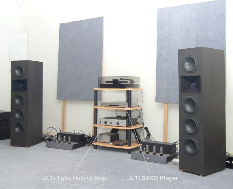

repro stavebnice - stanoo - 7. 12. 2013
co poviete na toto ?
http://www.customanalogue.com/elsinore/elsinore_index.htm
[Image: elsinore_new_750W-3.jpg]
repro stavebnice - obutt - 7. 12. 2013
Potreboval by si asi 21 basak aby ti to poriadne hejbalo kalhotama-- super výraz. Už si si bol niečo vypočuť? Mám Totem 100 a basy tam hraju aj potichu, a čo už nahlas.
