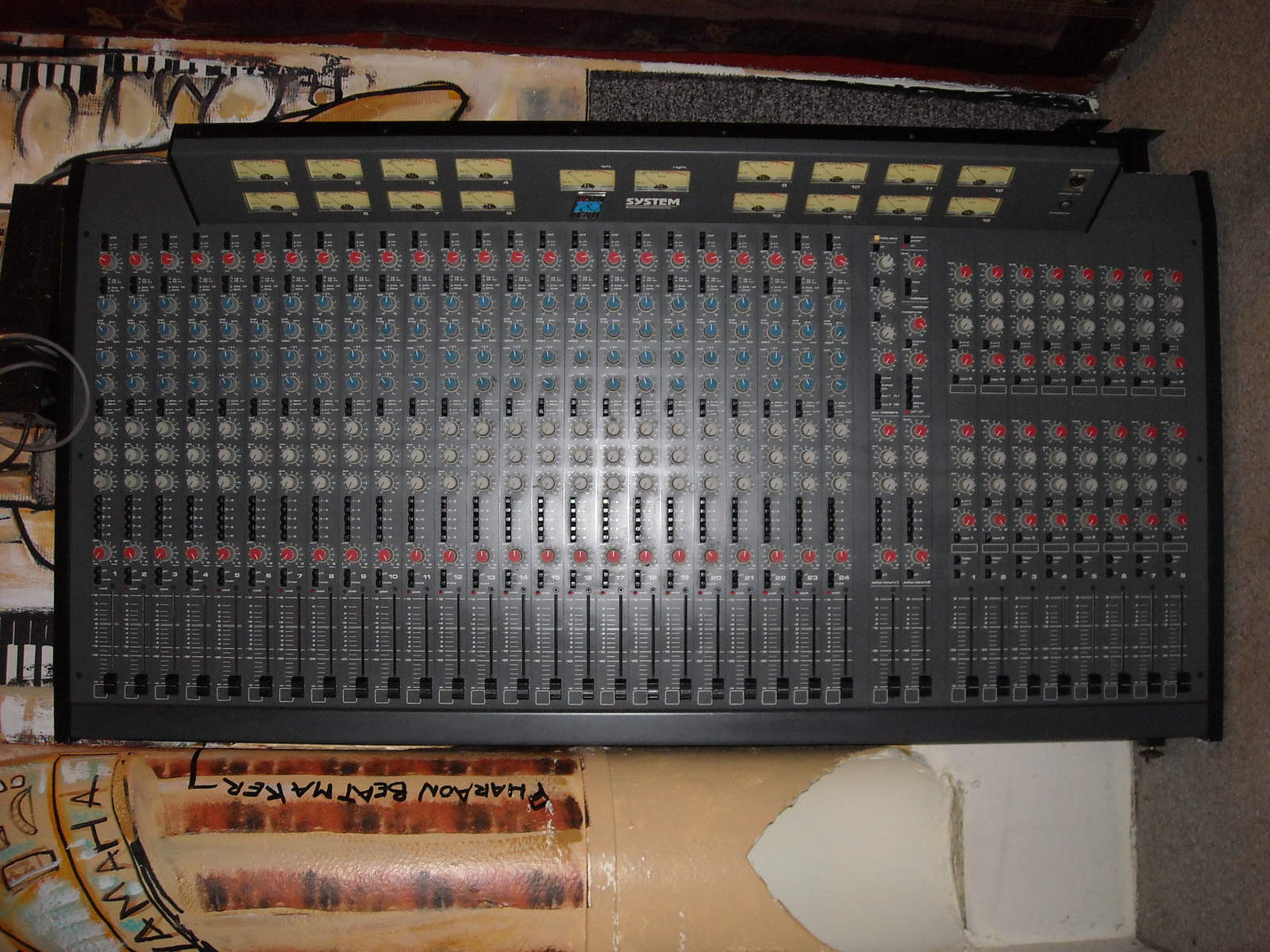

//ale máš pravdu Dalčo, bude to masakr... Už teďka mám ve schématu 64 kondů, 96 odporů, 24 tranzistorů, 8 operáků LOL
//hurá na méně šumící experimenty!
[Image: 2j0l6hv.jpg]
