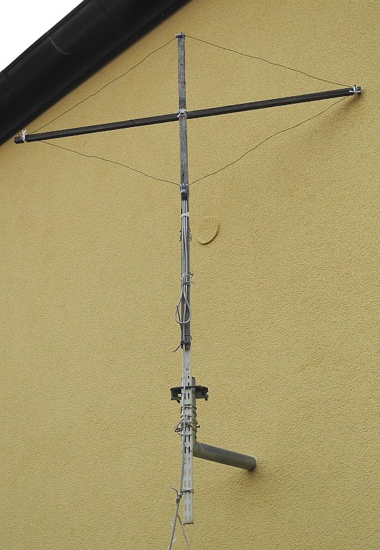

To co navrhuje Suriomario jsem udělal taky a je to jednodušší, než se s tím stavět. Ta moje byla eloxovaná do zlata a manželce se líbila.
Po nějaké době začala vadit koroze spojů. Hledal jsem něco, co jde celé proletovat a inspiroval jsem se od: http://ok1ike.c-a-v.com/soubory/quad2m.htm . Přepočítal jsem to na FM, je trochu lepší než dipól. Mě naštěstí stačilo přesvědčit jen manželku, do pokoje asi problém s umístěním. Musím jí ale někdy předělat aby vypadala lépe, asi použiji novodurové trubky, kam schovám i symetrizační smyčku:
[Image: ant2.jpg]
Možná by do pokoje stačila méně nápadná prutová anténa s protiváhou, něco na způsob http://www.ok1cjb.cz/index.php?option=com_content&view=article&id=450:2-030&catid=2:anteny-vkv&Itemid=11
