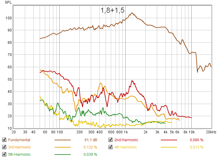

Pro zajímavost oživím vlákno. Měření cívek na měniči Peerless 830874 volně z cca 30 cm při 6,6 V:
Dexon 1,8 + 1,5 mH (1,82 mH/0,5 R + 1,53 mH/0,46 R)
Visaton LR 3605 (3,32 mH/0,27 R)
Mundorf H100-3,3 (3,29 mH/0,31 R)
Indukčnost a odpor přesně změřený. Mundorf na středech kreslí lichými harmonickými.
[Image: air-lr-h100.gif] [Image: DSC03097s.jpg]

Mundorf je celkově menší, menší jádro, míň závitů = vyšší permeabilita a tím asi i vyšší zkreslení. Překvapivě rozdíl mezi vzduchem a Visatonem je prakticky zanedbatelný.
