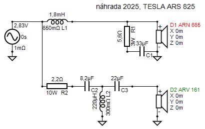

TESLA ARS 825 - antonio - 20. 2. 2025
Byl jsem dotázán na výhybku pro tuto kombinaci. Na webu jaksi zapadla a je k nedohledání, objevila se ale tady: http://www.repromania.net/forum/viewtopic.php?f=24&t=6466
Z emailu kopíruji mou odpověď, ať je to veřejně a opraví se nevhodné schéma. Je to pouze úprava ze starých dat, bez poslechu.
antonio napsal:...ta výhybka vznikla v začátcích a není povedená. Elektricky je to zátěž pro zesilovač na vysokých kmitočtech a při vyšším příkonu zatěžuje výškový reproduktor na nižších kmitočtech.
Použijte schéma v příloze. 33uF kondenzátor lze použít bipolární. Ve výškové větvi svitkové, i MKT. Odpory keramické.
[Image: ars825-v2025.png]
