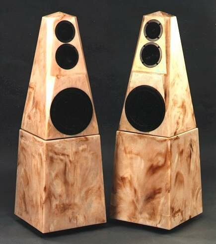

Betonová reprosoustava - frantacecil - 7. 12. 2011 A proč zrovna beton?? Co takhle ze žuly nebo mramoru? Desky se dají nařezat na potřebné rozměry, za pomocí čepů a lepidla (ale ne na dřevo :-) ) slepíš a vzhledově nevypadá nejhůř! Ale ta hmotnost!! :-) :-) Betonová reprosoustava - Plasan - 7. 12. 2011 Taky jsem o tom přemýšlel, ale s dostupností a s tím řezáním to asi bude složitější..a taky mastnější ![]() V té knize jsem se dočetl o plastifikovaném litém betonu. Která příměs se skrývá pod plastifikovaným? Betonová reprosoustava - Hippo007 - 7. 12. 2011 ad 4 - nebudeš asi ten beton dusat, takže tloušťka by měla být větší než kdybys to dělal z MDF. Můj odhad - aspoň 4 až 5 cm. Dovnitř určitě nějakou armaturu. ad 6 - čistý cement nemá tu pevnost jako s pískem. Doporučuji poměr 3:1 písku k cementu. Cement co nejlepší jakosti, písek vodní různé hrubosti (aby písek vyplnit většinu prostoru a cement byl v betonu jen jako jemná slupka propojující částečky písku) - myslím že frakce 0-8 by se hodila. Plastifikátory: http://www.compassholding.com/prisady-do-betonu Betonová reprosoustava - Plasan - 7. 12. 2011 Díky moc Hippo ![]() Jsem tedy jen lajk, ale nebude pak beton moc křehký když v něm bude tolik písku? Betonová reprosoustava - Hippo007 - 8. 12. 2011 Beton je křehký. Když jsem s majzlíkem a kladivem porovnával pevnost ztvrdlého čistého cementu a betonu míchaného v poměru 3:1, o hodně víc jsem se zapotil u betonu. Přečti si http://www.mct.cz/PDF/WEB-VYROBA%20BETONU.pdf Betonová reprosoustava - Plasan - 8. 12. 2011 Aha, tak to potom jo Jinak si pamatuji, že jsem se na nějakém fóru dočetl že se doporučuje vnitřek ozvučnice nechat obložený nějakou deskou, třeba DTD aby se časem těmi zvukovými vlnami nedrolil. Je to opravdu potřeba? Bez těch desek by se dalo dosti ušetřit.
