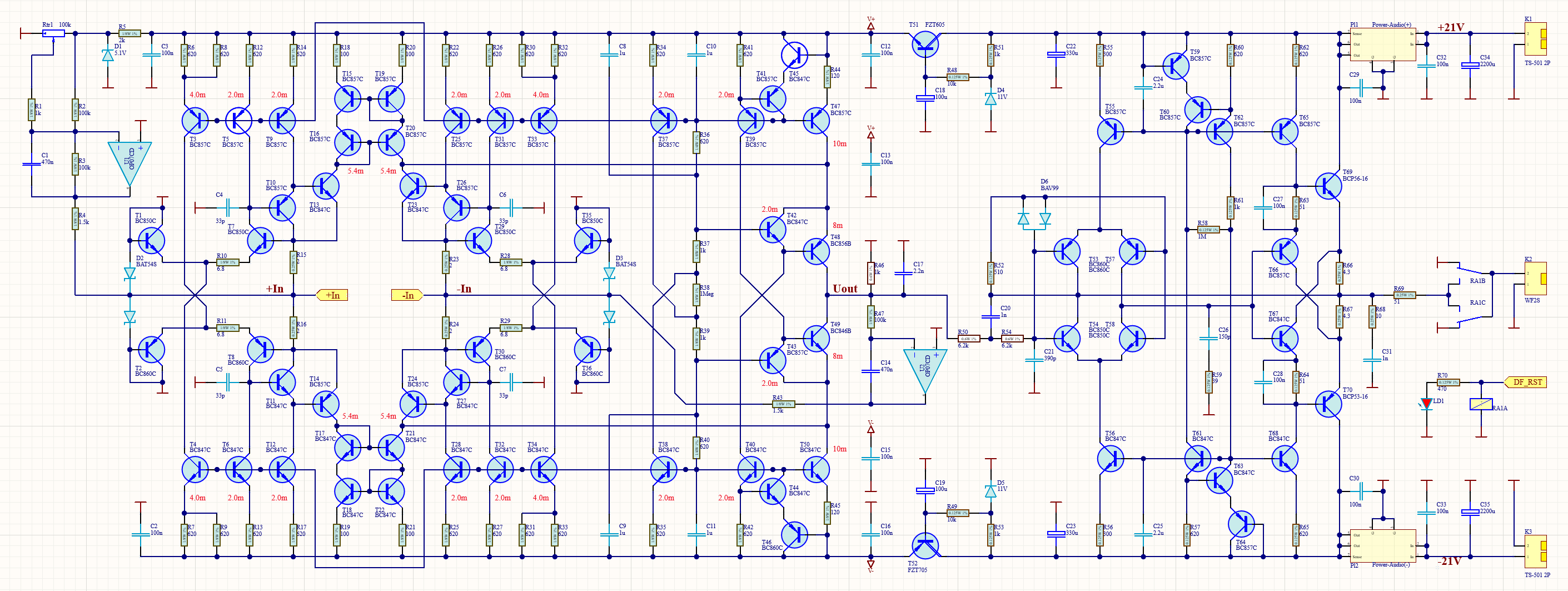

Dá se najít i taková sranda (IV pro PCM1794A):
[Image: IV_Diff.png]
DIY DAC - kudlibabka - 13. 2. 2023
To poslední schéma je fakt masakr... já mám obvod se dvěma germaniovými trandy v zrcadlovém zapojení, zatím lampu. Pokud se použijí PNP tranzistory leze z toho záporný offset, kterým se nabiasuje lampa, odpadá tak katodový odpor a kondenzator,katoda je zapojená na zem...

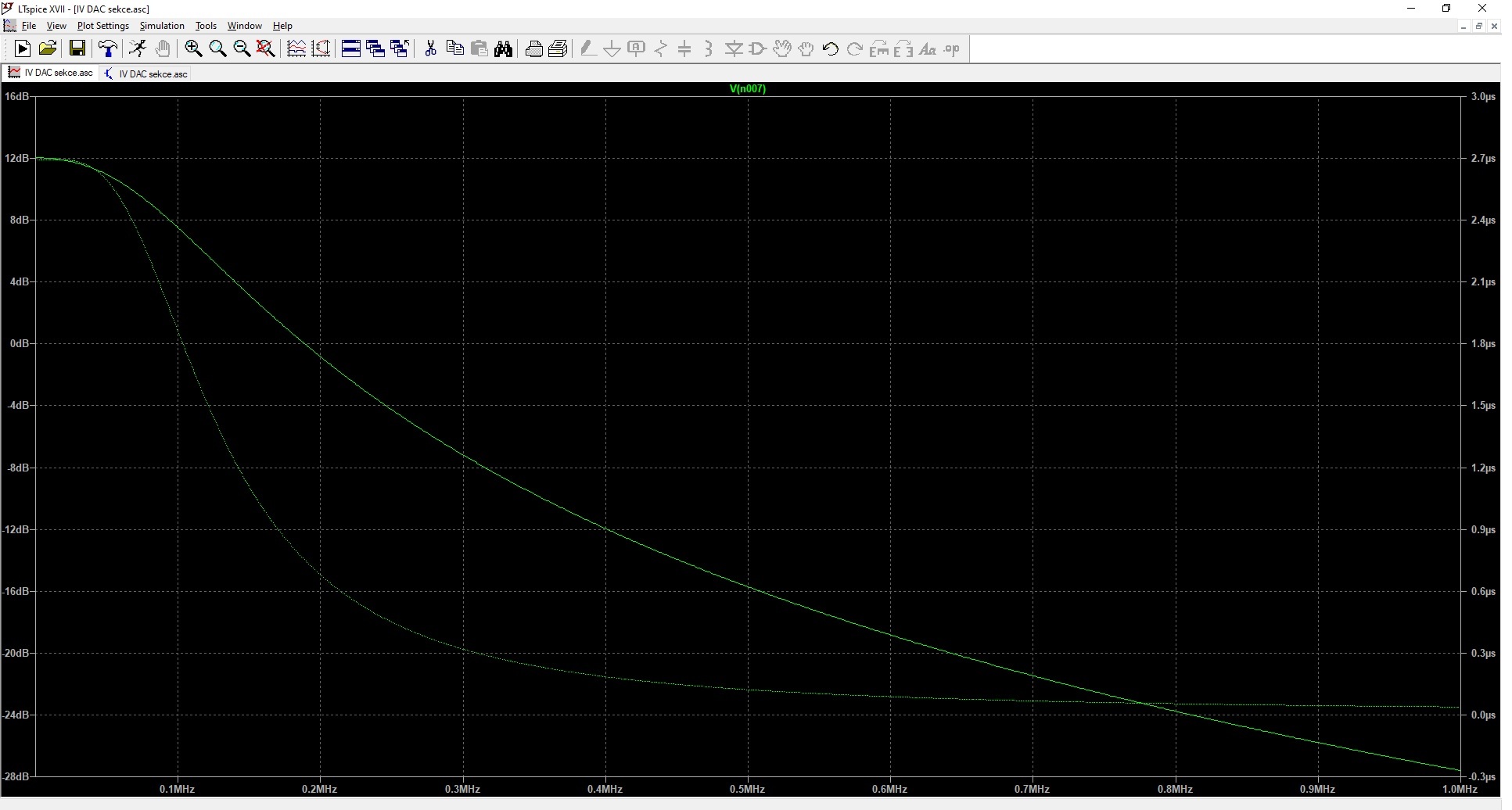

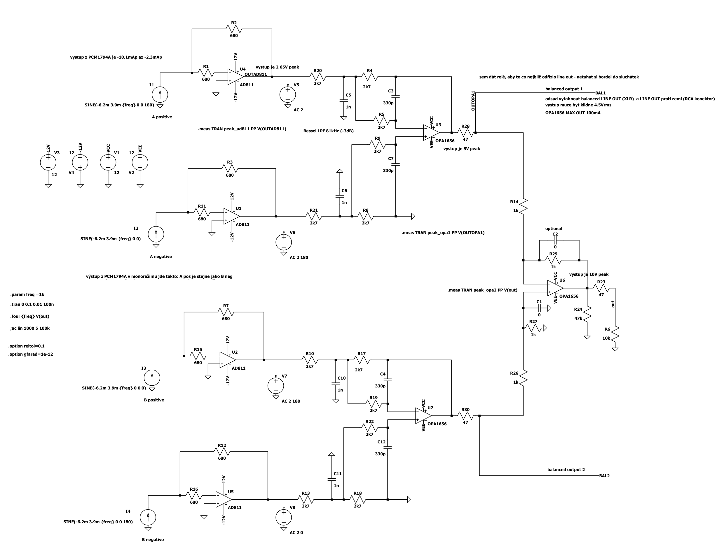

IV sekce pro mono DAC PCM1794A by mohla vypadat takto. Zkoušel jsem najít nějaký lepší filtr a dělal pár dní simulace, ale filtr, který je v Lutadac, je prostě nejlepší. 81kHz Bessel, který má lineární skupinové zpoždění až do 50kHz a vychází ze stejného bodu jako amplitudová charakteristika. Navíc ze 3 součástek.
[Image: DAC_IV1.png]
graf filtru (amplitudová, fázová charakteristika)
[Image: bessel_char.jpg]
