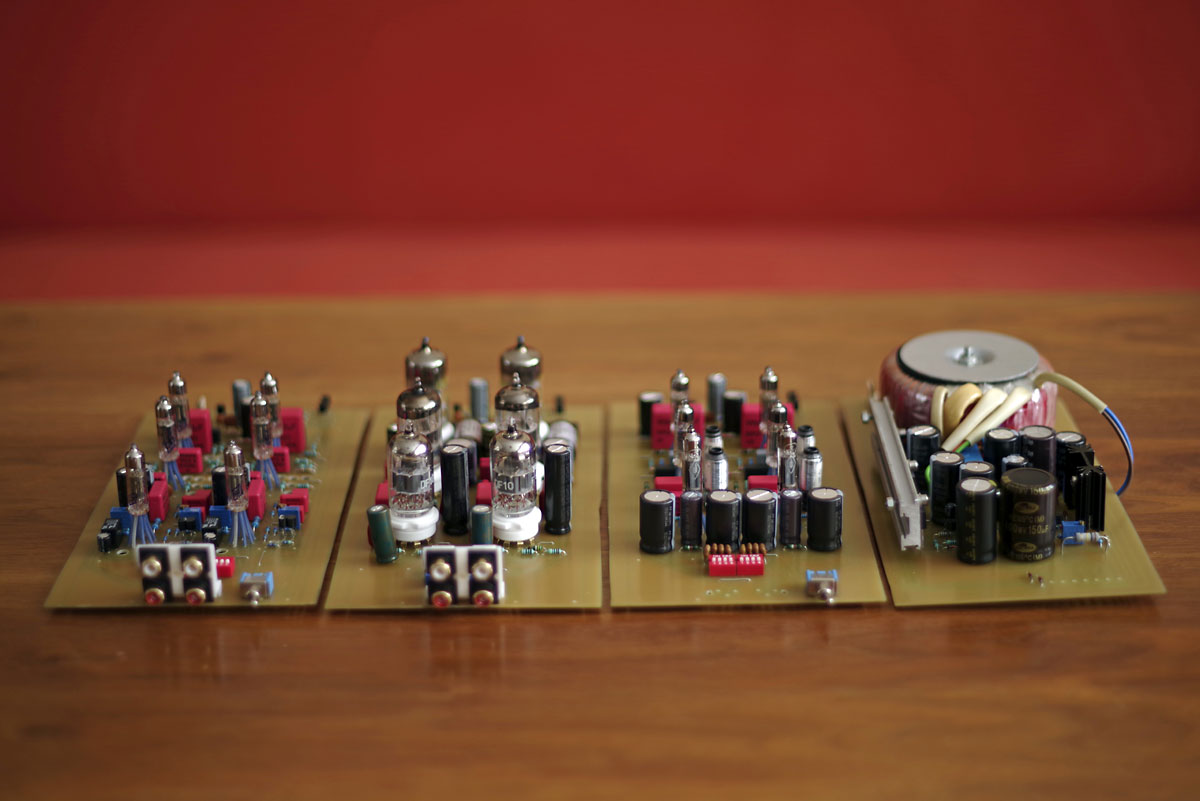

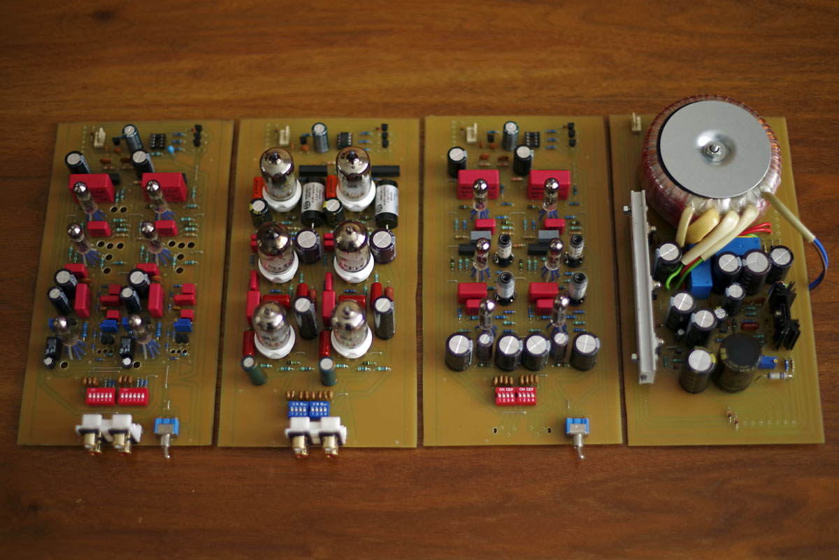

Čo ste dnes urobili, kúpili alebo čím ste si spravili radosť... - Benazi - 30. 1. 2022 Důležité že poslouží,a o to jde. Čo ste dnes urobili, kúpili alebo čím ste si spravili radosť... - pzwak - 31. 1. 2022 Konečně jsem měl prostor udělat všechny tři topologie RIAA preampů tak, abych je měl najednou. Zdroj mi zatím stačí jeden, mění se jen Ua pro různé varianty preampů a stačí přepojit na konektoru. Už se těším na poslech, určité zvukové rozdíly asi budou, ale moje paměť už je chabá a porovnání v rychlém sledu bude přínosné.Merkur, Mars, Jupiter a PSU ![]()
Čo ste dnes urobili, kúpili alebo čím ste si spravili radosť... - jardag69 - 31. 1. 2022 Jupiteru něco chybí :o) Čo ste dnes urobili, kúpili alebo čím ste si spravili radosť... - pzwak - 31. 1. 2022 jardag69, jj, CINCHe dneska dorazily, tak už bude kompletní. Taky uP musím ještě vypálit a zasunout do patic, ale to už jsou drobnosti
Čo ste dnes urobili, kúpili alebo čím ste si spravili radosť... - kal - 31. 1. 2022 pzwak: hvězdná sestava :-) doporučuji všem phono-freaks k pozornosti! kdyby chtěl někdo srovnat svůj preamp s Jupiterem, tam může u mne v OL (mělo by to být ale něco od 10t nahoru, ať to stojí za tu námahu) :-) Čo ste dnes urobili, kúpili alebo čím ste si spravili radosť... - Wili - 31. 1. 2022 pzwak nadhera budu aj nejake merania? ci len uchometricke dojmy? ![]() inak aku zivotnost maju tie mini elektronky? Čo ste dnes urobili, kúpili alebo čím ste si spravili radosť... - pzwak - 31. 1. 2022 kal, jj, Jupiter je přesně stejný, jako ten u tebe Jen jsem trochu domyslel PSU, abych ho mohl používat univerzálně pro všechny varianty jen se změnou anodového napájení, taky toroid je trochu mohutnější, aby šel použít případně na sluchátkáč (když už jsem jich nechal vinout víc)Wili, měření jsou už dávno udělaná, už během vývoje (šly postupně v pořadí Merkur, Mars a Jupiter). THD je u všech pod 0.05%/0.775V, zisk se liší podle varianty (Mars 46dB, Jupiter 42/48dB, Merkur 46/66dB), odchylka od RIAA pod +/-0.5dB. Odstup závisí na provedení stínění a mechaniky, šumově je na tom nejlíp Merkur, . Všechny jsou bez NFB. Jde mi hlavně o uchometrické srovnání, nikdy jsem je neměl vedle sebe na stole najednou, vždycky mě po dokončení někdo ukecal a preamp mě opustil A topologie a použité flašky jsou různé, takže i zvuk se bude asi trošku lišit.
Čo ste dnes urobili, kúpili alebo čím ste si spravili radosť... - kal - 31. 1. 2022 Willi: nevím, jak s jinýmy preampy, ale se všemi AcD ti stačí cca 10 vteřin a.... měření se stává zbytečným :-) samozřejmě úplný ticho v bednách nemáš, ale s tím myslím ani nikdo u RIAA nepočítá Čo ste dnes urobili, kúpili alebo čím ste si spravili radosť... - kudlibabka - 31. 1. 2022 pzwak, pekna prace,Petre... Čo ste dnes urobili, kúpili alebo čím ste si spravili radosť... - pzwak - 31. 1. 2022 kudlibabka, díky Mirku, navíc mě to baví
Čo ste dnes urobili, kúpili alebo čím ste si spravili radosť... - jardag69 - 31. 1. 2022 Co je to za součástky, takové ty jakoby na výšku svitky u Jupitera? 2+2 Čo ste dnes urobili, kúpili alebo čím ste si spravili radosť... - reeb - 31. 1. 2022 Styroflex kondiky? Čo ste dnes urobili, kúpili alebo čím ste si spravili radosť... - pzwak - 31. 1. 2022 jj, Tesla 1% kondy, používám je alternativně k vybíraným WIMA MKP4. Chci si ověřit vliv na zvuk. Čo ste dnes urobili, kúpili alebo čím ste si spravili radosť... - jardag69 - 31. 1. 2022 viděl jsi video o vlivu zapojení svitků na odolonost proti rušení? jde asi o to která folie je na povrchu a která je stíněná. Čo ste dnes urobili, kúpili alebo čím ste si spravili radosť... - pzwak - 31. 1. 2022 Jo, protoze jeden pol je vzdycky uzemneny. Pravda je ovsem takova, ze ruseni stejne chytne jen ta uplne horni vrstva a cely preamp je ve dvojim stineni. U zalitych svitku to ani wima neudava, ktery je vnejsi a tudiz by mel jit na zem (aspon jsem si toho nevsiml) Zkouel jsem je otocit a na ruseni to nemelo meritelny vliv... Čo ste dnes urobili, kúpili alebo čím ste si spravili radosť... - zdenoeddie - 31. 1. 2022 Petre je to krasne (y) Čo ste dnes urobili, kúpili alebo čím ste si spravili radosť... - pzwak - 31. 1. 2022 zdenoeddie, díky, chvála těší. Teď jsem dostal email, kde hodnotil nový majitel Jupitera poslech taky docela pochvalně a pozitivně... Hned je svět krásnější
Čo ste dnes urobili, kúpili alebo čím ste si spravili radosť... - kal - 31. 1. 2022 svět je krásnější, když posloucháš mechanický záznam zvuku - dobrou nahrávku vynikajícího uměleckého výkonu - přes kvalitní železo, díváš se jak se turntable točí a nikdo tě u toho neruší...když ještě k tomu venku svítí sluníčko, tak nirvána ! - co může audiofil chtít víc? :-) Petře díky! Čo ste dnes urobili, kúpili alebo čím ste si spravili radosť... - rvx73 - 1. 2. 2022 pzwak, co to je za lampy, ty mrňavý na drátech? Čo ste dnes urobili, kúpili alebo čím ste si spravili radosť... - zdenoeddie - 1. 2. 2022 Sub-miniaturne elektronky. |
