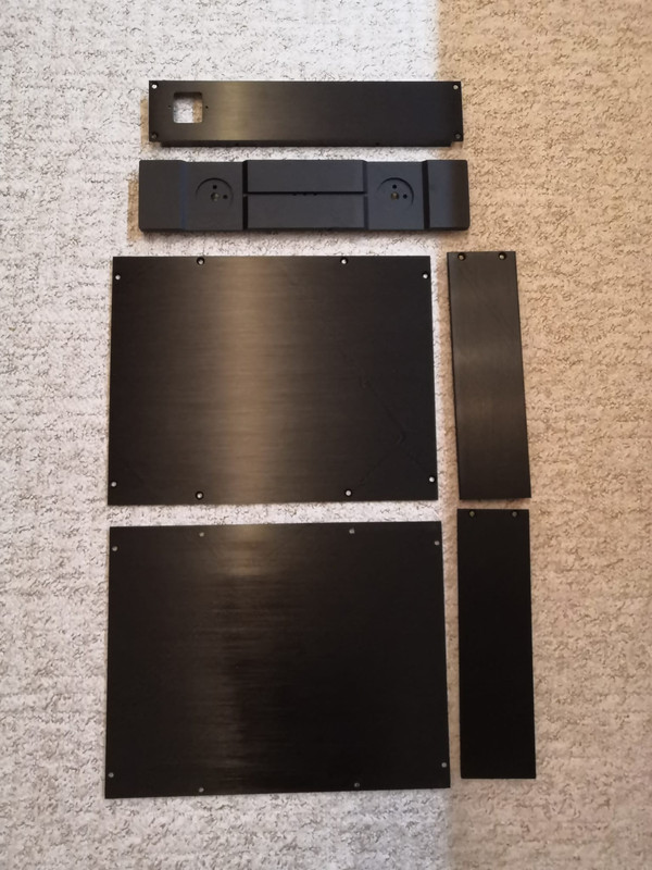

Čo ste dnes urobili, kúpili alebo čím ste si spravili radosť... - kudlibabka - 25. 1. 2022 dnes jsem dokoncil jeden par OB kabinetu,tyhle jsou pro kamose... https://eu.zonerama.com/buggeroff/Photo/8096608/307521259 Čo ste dnes urobili, kúpili alebo čím ste si spravili radosť... - DJ_Rix - 25. 1. 2022 BV: Není to R1286K002A ? https://pdf1.alldatasheet.com/datasheet-pdf/view/36836/RICOH/R1280D002A.html EDIT: Ackoliv asi ne, ten vypada ze potrebuje externi tranzistory. Čo ste dnes urobili, kúpili alebo čím ste si spravili radosť... - Benazi - 28. 1. 2022 Včera dorazil balík z Holandska. Krásný obal na sluchátkový zesilovač.
Čo ste dnes urobili, kúpili alebo čím ste si spravili radosť... - marcin - 28. 1. 2022 Benazi, to je zákazková výroba, alebo univerzálna krabica? Čo ste dnes urobili, kúpili alebo čím ste si spravili radosť... - Benazi - 28. 1. 2022 Uni.Vybrán nejoptimalnější rozměr. Čo ste dnes urobili, kúpili alebo čím ste si spravili radosť... - Otas - 30. 1. 2022 Benazi: Ta krabička vypadá moc pěkně, já jsem skončil jen u nabídky krabičky z GME. Včera jsem dokončil 2. provedení té své zde popisované potvůrky s LME49710/BD139/40 pro kámoše (toho, co to testoval, nedal mi pokoj ). Nápisy prý (naštěstí) nepotřebuje a knoflíky si popřípadě z nabídek vybere jiné, dle svého vkusu a chuti utrácet... Nic moc výsledek, na krásné finály nemám trpělivost ani zručnost, co nadělám, jsem spíše takový patlal...
