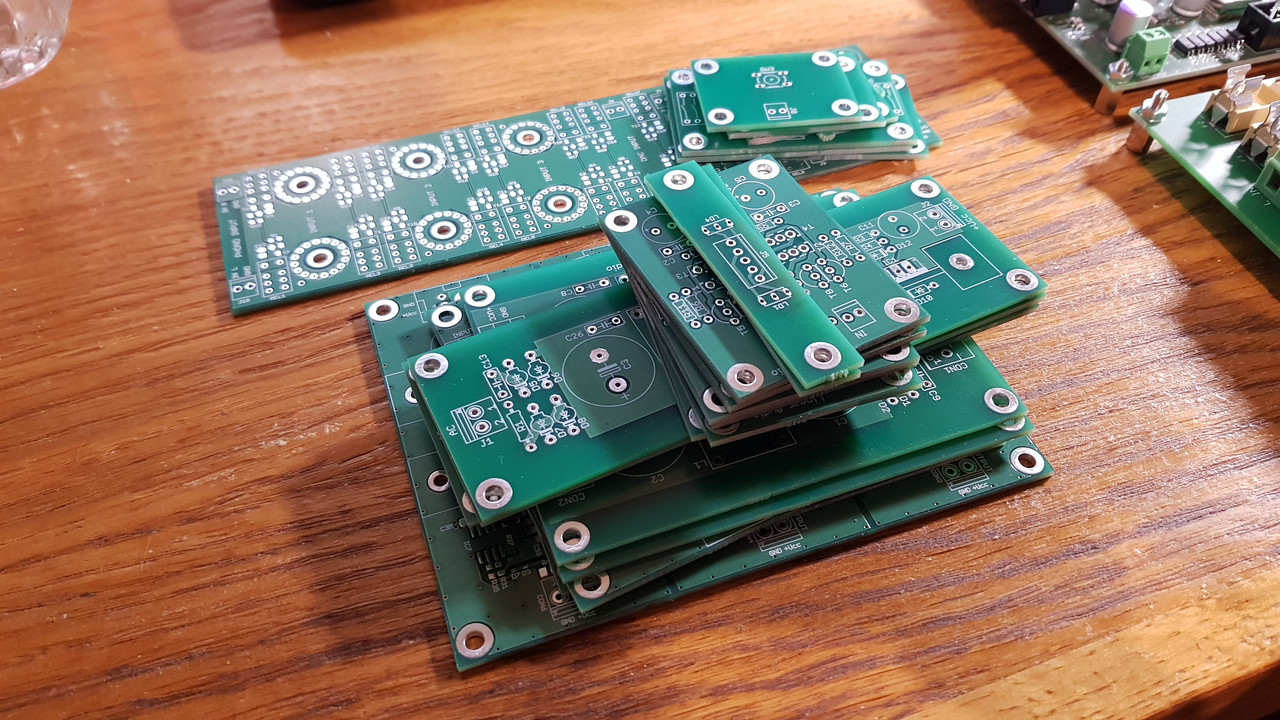

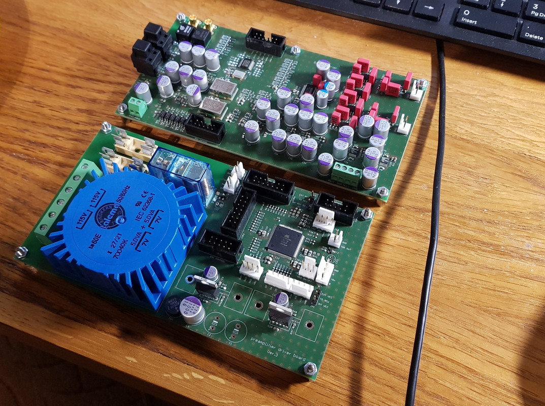

Čo ste dnes urobili, kúpili alebo čím ste si spravili radosť... - oneeeee - 19. 12. 2021 hudba je super . rád si pustím. Čo ste dnes urobili, kúpili alebo čím ste si spravili radosť... - mechanik - 22. 12. 2021 Nie že by to išlo nejako rýchlo ale doska DAC + riadenie po kope. Mnoho SMDčok osadených. THTčka len pozastrkávané... ![]() Ako to už býva pár vecí chýba a musím ich dokúpiť z mouser. Pri cca 420 súčiastkách čo na tých doskách sú sa to stane :-D Rozpisky som si v živote nepísal... Pri SMD sa zdá ako keby tie dosky boli prázdne... a pár dosiek na dalšie veci aby som sa nenudil :-D
Čo ste dnes urobili, kúpili alebo čím ste si spravili radosť... - bubuxin - 22. 12. 2021 mechanik: Aký čip si použil? Čo ste dnes urobili, kúpili alebo čím ste si spravili radosť... - mechanik - 22. 12. 2021 bubuxin, toto je moja štvrtá verzia DACu s PCM1794. Myslím že som plne vyčerpal jeho potenciál. Všetky tie verzie a prínos zložitosti mám v jednotlivých verziách napočúvaný... Lepšie to už urobiť nejde a ani zložitejšie... Už od verzie 3 som zvažoval dva čipy v mono režime ale to PCM má totálne debilný layout a nepáči sa mi ako to vychádza ani na mojich 4 vrstvových doskách... No ale mono režim a dual mám už dávno nakreslený s AD1955. Tak rok som sa tej dosky ani nedotkol takže dnes už by som ju vedel zase urobiť lepšie... Rozhodne ten DAC vznikne ale mám kopec inej práce. Ale mám skôr dojem že typ čipu nie je ani tretia najpočutelnejšia vec v poradí. Je toho vela podstatnejšieho... Časom možno skúsim v SMD diskretne operák vlastnej konštrukcie. Nejake tie "basic" obvody predzosilňovačov tu už mám s THT súčiastkami. Zároveň to bude použité do RIAA s diskretnymi operákmi a mimoriadne dobe urobenými zdrojmi a frekvenčnými filtrami... Tie crysteky tiež časom postavím "diskretne"... Inak to je "osekaný" DAC. Zvlášť je doska regulácie hlasitosti s relé. K nej testujem 8 topologií bufferov, ktoré mám zatial vymenitelné... Velmi vymakané prepínanie vstupov. Zvlášť je samozrejme doska asynchornneho USB audia. No a tak 1/2 krabice zaberajú do mnohých sekcií separované diskretne nízkošumové regulátory a iné zdroje. Ledva sa to celé vojde do HiFi krabice... Fotku urobím až budem programovať to riadenie. Ovláda velký OLED a hromadu vecí... Noooo, keď to tak píšem, je toho dosť. Musím viac makať :-D Čo ste dnes urobili, kúpili alebo čím ste si spravili radosť... - rvx73 - 22. 12. 2021 mechanik: držím palce ![]() až to doladíš, nabídneš to komunitě? O dobře odladěnej DAC by určitě zájem byl velkej. Čo ste dnes urobili, kúpili alebo čím ste si spravili radosť... - mechanik - 22. 12. 2021 Ďakujem :-) Je tam ten najlepší material. Tieto polymery tahajú tušim k 2e kus a mám ich tam možno 20. Hodiny sú tie najlepšie čo sa robia, kus 25e sú tam 2 kusy... Dalej 4 vrstvová doska vyrobené v EU, 70e. Potom tie všetky samostatné dosky zdrojov a USB audio modul... Ide to do súm že by o to ani nikto nemal záujem :-D Doporučujem Luta DAC. Čo ste dnes urobili, kúpili alebo čím ste si spravili radosť... - Wili - 22. 12. 2021 velmi pekne mechanik, si jeden z mala kto si da zalezat a robi aj mini DPS pre LEDky v suvoslosti s tym ma zaujima ze ci si to panelizujes do vyroby sam? vidim ze tam je taky ulomeny kusok na okrajoch akoby si to lamal z vacsieho panelu von? Ja to davam do vyroby ako samostatnu DPS a vyfrezuju to pekne von, a panelizovat neviem a vraj to je zlozitejsie na pripravu a neviem co vsetko

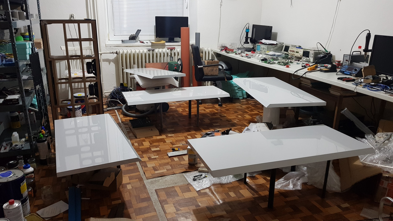

Čo ste dnes urobili, kúpili alebo čím ste si spravili radosť... - mechanik - 22. 12. 2021 áá dobrý postreh Wili :-) Ano sú tam 2 dosky aj na LEDky. Stačí osadiť a vrátane šroub to presne pasuje do jedného hliníkového panelu... Tak ty si rovnaký pedant :-) To panelizovanie by som sa tiež rád naučil :-( Skúšal som cez moju starú verziu eagle zlúčiť dosky ale to mi poprehadzuje čísla súčiastok pretože sa nemôžu opakovať... Nechcem tam mať C700, R1000 :-D Potom mám CAM program na dosky ale zistil som že napríklad gatema už tento formát dát nepodporuje... Tam som si urobil kompletnú dosku z vygenerovaných potrebných vrstiev z eagle... No k panelizovanu som sa tam tiež nikdy nedostal :-( a už to asi nemá zmysel ani... 4 vrstvové dosky robím v gateme a na 2 vrstvové mám tiež výrobcu v CR alebo SR. Oproti číne je to samozrejme drahé aj keď je jedno kolko individuálnych dosiek im pošlem, proste mi to vyrobia bez nejakeho výrazného nárastu ceny ako v prípade číny... Keď ma tak pekne chválite tak ešte "sušenie" bokov bední po nastriekaní. "Klavírák" vrstva 3 zo 4. Posledná sa bude leštiť.
Čo ste dnes urobili, kúpili alebo čím ste si spravili radosť... - bubuxin - 22. 12. 2021 Super. Vedel by som o záujemcoch o 8 kanálový DAC, ale nesmie to byť ESS Sabre Čo ste dnes urobili, kúpili alebo čím ste si spravili radosť... - mechanik - 22. 12. 2021 bubuxin, urobiť kvalitne multikanál to je výzva. Každopadne to by sa človek nedoplatil. ESS dobre meria ale ono to ani neznamená že to konštruktér urobil tak aby to dobre hralo... Myslím tým tú zvyšnú elektroniku okolo čo do zvuku zásadne kecá. No a čo som poučul tak ani dobrá implementáciu ESS nie je zvukovo nejaka pecka... Pekný by bol multikanál s AD1955 v mono režime. Formou nejakych zásuvných modulov do "main board". Ale už ten rozvod hodín do tolkých DACov by bol masaker. Plátno sice už chvílu vlastním ale DK nie. To by som sa nedoplatil. Bohužial hotové to asi nikto nemá a do vývoja sa nikto nepustí. No a tie all in one riešenia asi zvukovo extra niesu... Čo ste dnes urobili, kúpili alebo čím ste si spravili radosť... - jeremysk - 22. 12. 2021 Mechanik ak sa smiem opýtať aké U regulátory používaš v zdrojoch pre napájanie digitálnej a analógovej časti PCM1794? Tie kapacity pri PCM nie sú trocha overkill? Čo ste dnes urobili, kúpili alebo čím ste si spravili radosť... - dhaman - 23. 12. 2021 Pod vianočný stromček som dokončil HYPU 17 od customworks. Zvukovo som maximálne spokojný. Odporúčam ;-) ![]() THD: ![]() Limitacia 5Ohm:
