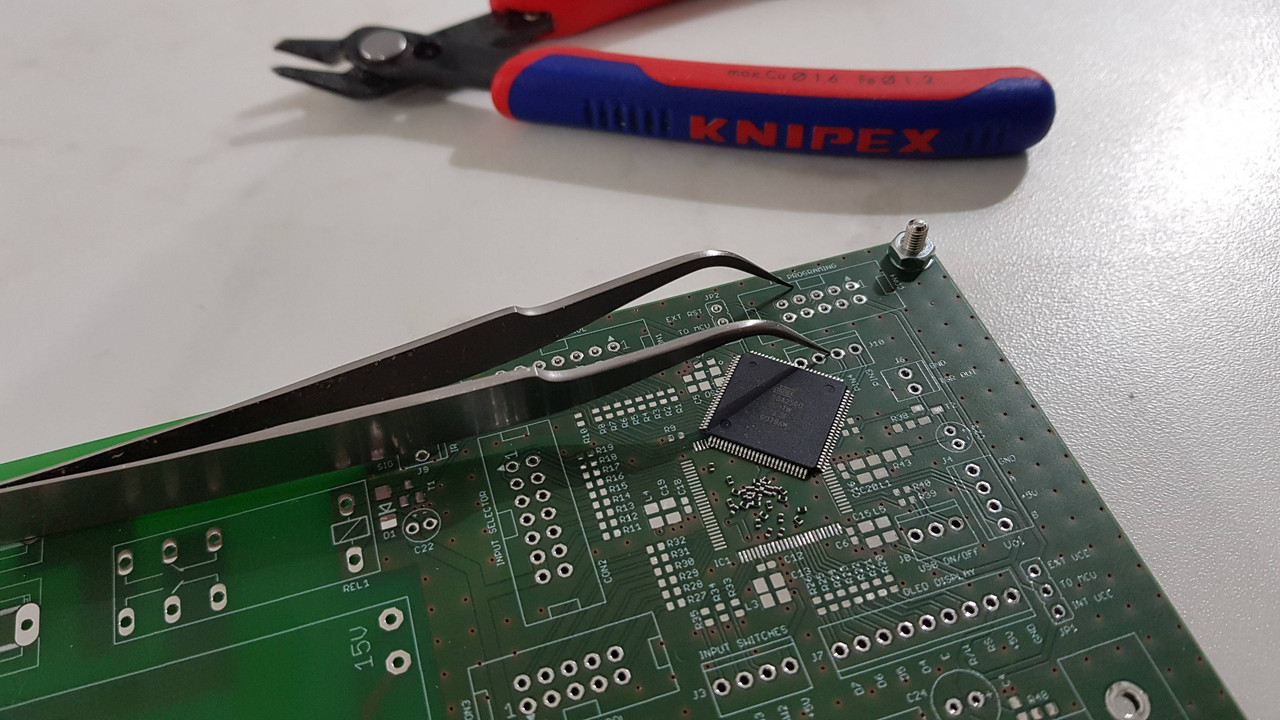

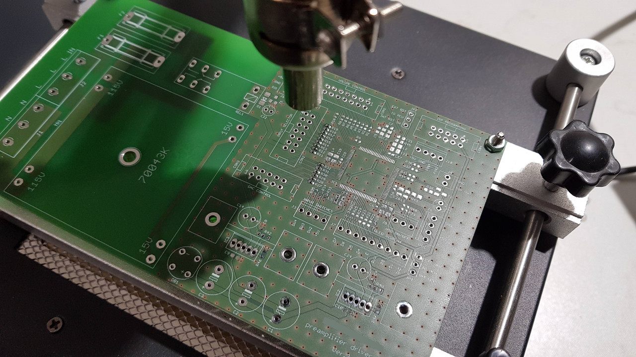

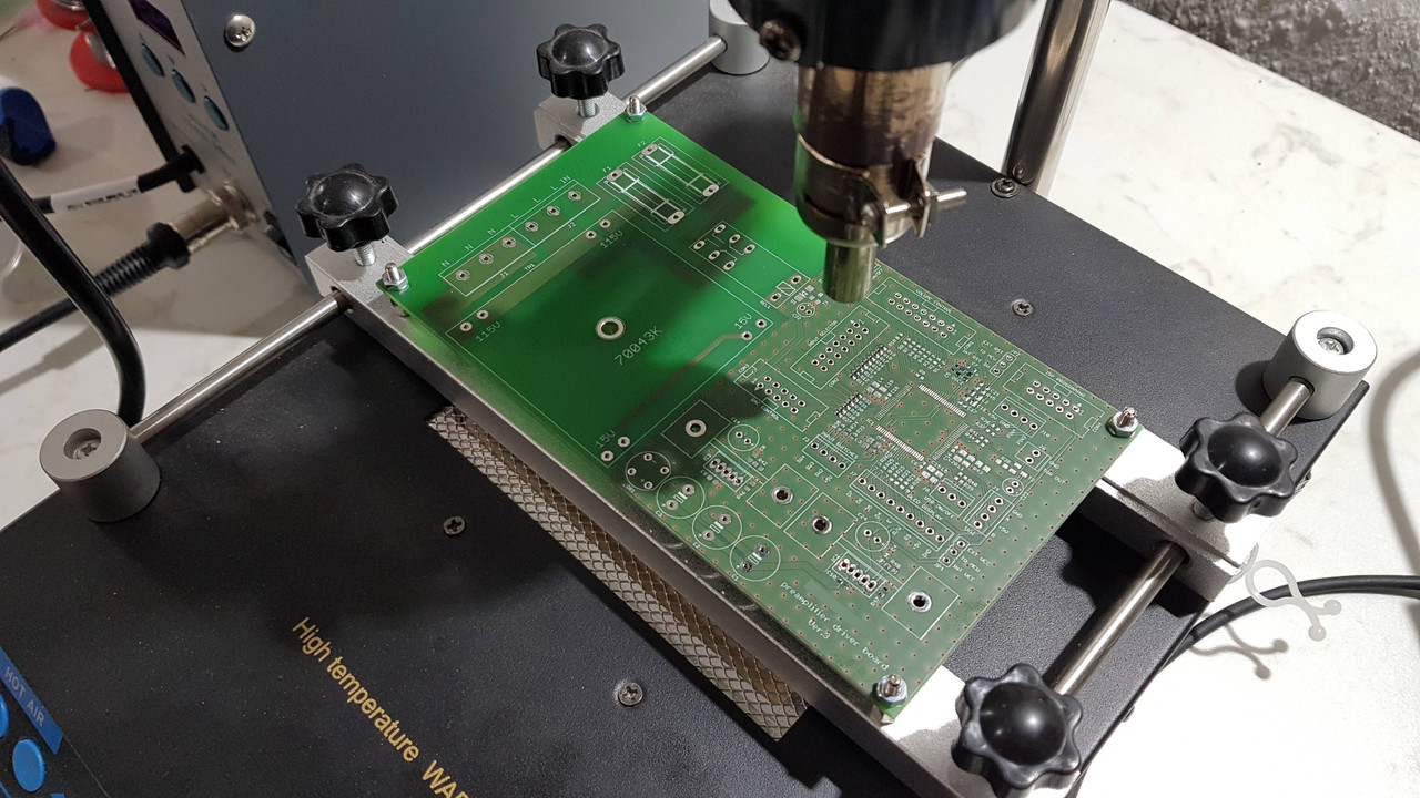

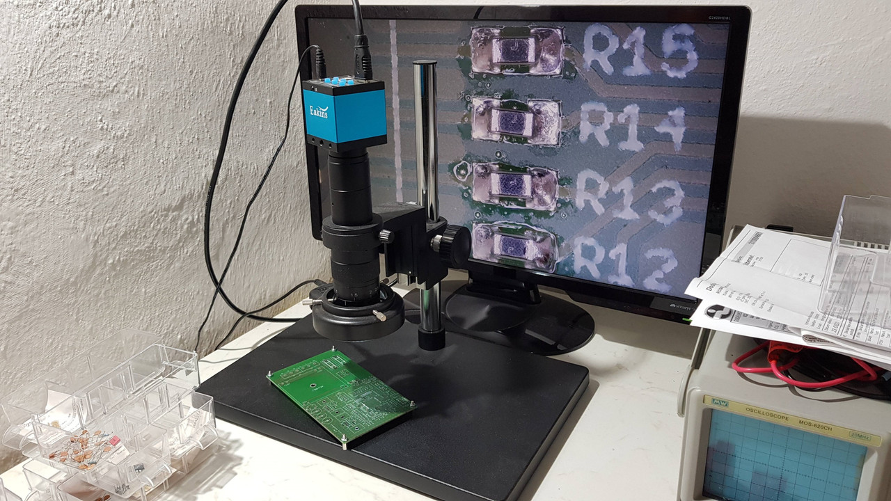

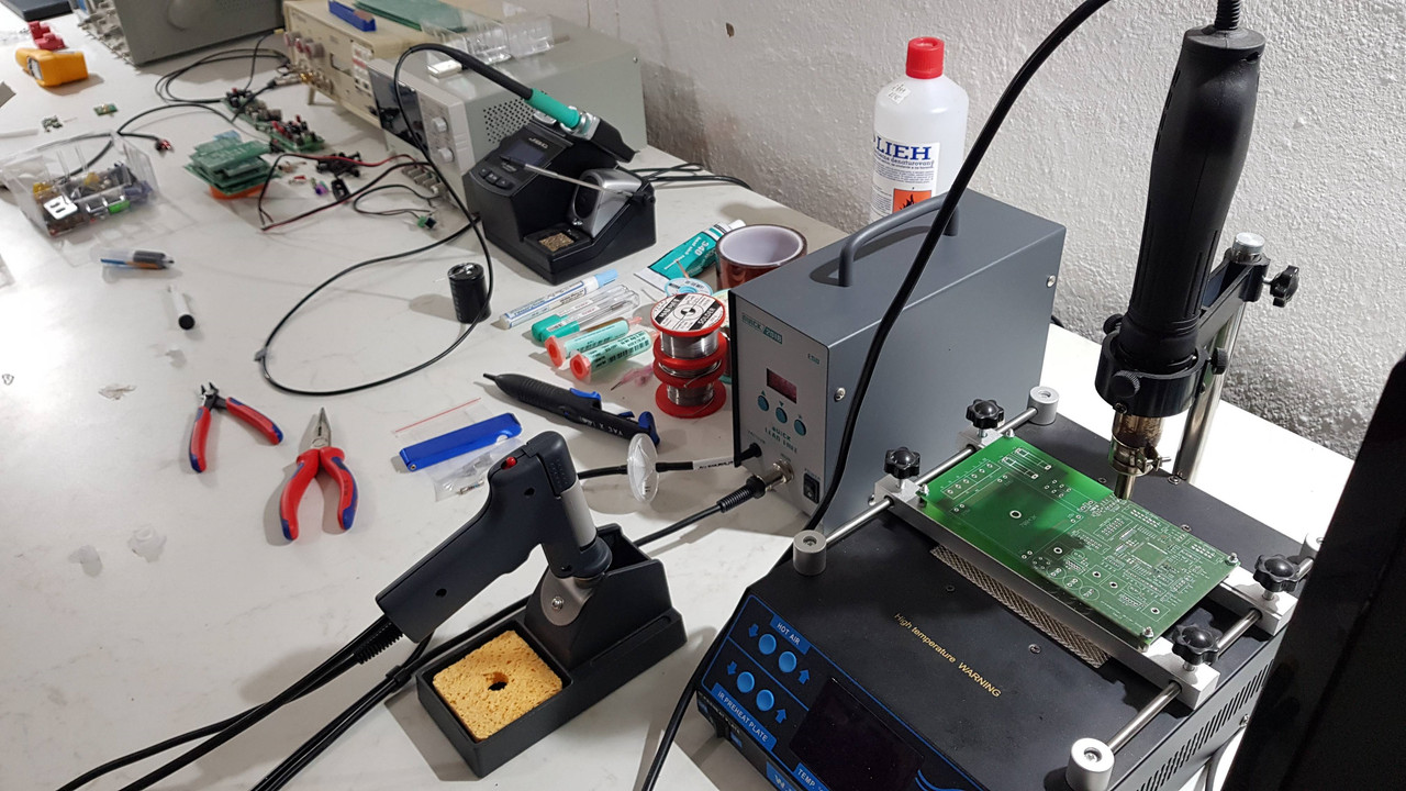

Čo ste dnes urobili, kúpili alebo čím ste si spravili radosť... - mechanik - 4. 12. 2021 Ako som osadzoval 0402jky SMDčka: ![]() ![]() ![]() ![]()
Čo ste dnes urobili, kúpili alebo čím ste si spravili radosť... - scoop - 4. 12. 2021 mechanik nadhera, paradna doska, pradna pracicka, toto je uz iny level DIY Ja dnes zacinam, konecne dosla kazeta, lebo ano to sa uz dnes neda kupit…
Čo ste dnes urobili, kúpili alebo čím ste si spravili radosť... - mechanik - 4. 12. 2021 scoop, ďakujem pekne :-) Dnes idem osadzovať dalej :-) Pekné domčeky pre mačky :-) Čo ste dnes urobili, kúpili alebo čím ste si spravili radosť... - scoop - 4. 12. 2021 Najdene na ulici ako maciatka, tak homeless styl im vyhovuje…vraj sa zviera prisposobi cloveku sa hovori, len zabudli na macky…tym sa prisposobuje vsetko dookola… Čo ste dnes urobili, kúpili alebo čím ste si spravili radosť... - kaed - 4. 12. 2021 Ne že bych chtěl vrtat, ale nejsou ty plošky náhodou na 0603? přijdou mi ty 0402 jakýsi malý oproti těm ploškám... Mě se zas onehdy podařilo osadit hromadu desek navrženejch na 0603 pro změnu 0805 odporama. Trochu se mi to nezdálo, ale všechno funguje. Tam naopak žádná ploška zpod odporu nevykukuje. Co trochu nechápu, co tě k tomu vedlo. Touha si to dokázat? Deska je veliká, vešly by se ti tam i 0805 odpory, tj byly by na nich i popisy. A pokud je to stejná hodnota, tak je možná lepší než pájet 8 odporů vedle sebe použít "multiodpor" https://www.tme.eu/en/katalog/smd-resistor-networks_112322/p,bourns_60/?id_category=112322&visible_params=2%2C51%2C10%2C52%2C38%2C39%2C45%2C32%2C36%2C31%2C35%2C2932%2C2931&mapped_params=2%3A60%3B51%3A1436949%3B - zrovna velkej výběr není, ale farnell jich má podstatně víc https://cz.farnell.com/c/pasivni-komponenty/rezistory-pevna-hodnota/rezistorove-site-s-pevnou-hodnotou?st=smd%20resistor%20networks. Ty 0805 by nebyly takhle v řadě, musely by být ty řady dvě, vystřídaný, ale dalo by se to i bez mikroskopu... Čo ste dnes urobili, kúpili alebo čím ste si spravili radosť... - mechanik - 4. 12. 2021 Sú to "originál" v eagle. Ja som si tiež vždy hovoril že by mohli byť menšie. Ale 603 je do toho už príliš velký. 0402 používam bežne tam kde sa to hodí. Napríklad háklivé veci pri DACoch... Chcel som tie odpory čo najtesnejšie pri púzdre. 0805 by mi to roztahali. Si vezmi že 0805 je tak 2x väčší. To by tú dosku roztahalo... https://www.audioweb.cz/showthread.php?tid=10682&pid=380186#pid380186 Rezistorové pole som tam zvažoval už pred rokmi keď som tú dosku začal kresliť. Robili sa v tak sprostom počte že by som priestor neušetril... Proste to vychádzalo debilne tak som to zavrhol. Rozmýšlaním nad doskami vždy strávim hromadu času. Ak by si tam niekto všimol chybu alebo tam išlo niečo urobiť výrazne lepšie tak by ma to celkom prekvapilo :-D Teraz mi hlavne vadí že konektor IDC od HARTING na ktorý mám navrhnutých možno 10 dosiek sa robí len s pinmi v počte 6-10-14-16-20. Ja som si pri kreslení konektorov neuvedomil že potrebujem verzie 12 pinové... Objednal som nejake Samtec v nádeji že to prehodím. Prekvapivo tento výrobca má inak dlhý okraj od konektoru po krajné piny. Takže mi do toho nesedia ani káble a nesedí to do obrysov púzdra na doske. Objednal som ešte MOLEX ale tie mouser naskaldní asi v Marci :-( Fakt neviem. Nechce sa mi prechádzať milion datasheetov a možno to tam okotované ani nebude. Celkovo v mouser čakám na rôzne nippony, polymery panasonic, dokonca keramiky 10uF 25V X7R a niesu vôbec. Kopec toho nie je... Použijem X5R. Čo ste dnes urobili, kúpili alebo čím ste si spravili radosť... - kaed - 4. 12. 2021 X5R... To je trochu ošidná věc. Díval jsi se na jejich závislost kapacity na napětí a teplotě? Už se to tady probíralo. Ale jako blokovací podle mě nemají tak velký kapacity ani význam. Čo ste dnes urobili, kúpili alebo čím ste si spravili radosť... - mechanik - 5. 12. 2021 Z toho dôvodu radšej volím X7R ale pri blokovaní to bude dosť jedno, ako píšeš. Tradične 13 súčiastok rôzneho druhu musím objednať :-D Vždy niečo chýba :-D To mám doma 5 najväčších skryniek mars a ešte zvlášť velkú krabicu so sáčkami z mouser čo som ešte nezaradil :-D Čo ste dnes urobili, kúpili alebo čím ste si spravili radosť... - kaed - 5. 12. 2021 Ještě k tomu blokování: Pokud potřebuješ fakt účinný blokování, tak X7R (X5R) mají takový indukčnosti, že někde na jednotkách MHz mají rezonanci, takže to chce paraleně C0G řádu nF, a pro extrémisty ještě NP0 stovky pF, kde funguje blokování do GHz... Těch 10n už jsem párkrát připlácl na (nebo vedle X7R) v různejch impulsních zařízeních chovajících se nepředvidatelně, a najednou to bylo hodný. Čo ste dnes urobili, kúpili alebo čím ste si spravili radosť... - Digiting - 5. 12. 2021 Žákovský tranzistorový zesilovač TW, kanál se zdrojem na jedné jednostranné desce, tři drátové propojky, inspirace publikacemi i zde. K vidění hned na úvodní straně https://www.technickykrouzek.cz/. Čo ste dnes urobili, kúpili alebo čím ste si spravili radosť... - mechanik - 5. 12. 2021 kaed, to si vezmi že audio obvody blokujem po starom foliami, tie ešte len majú indukčnosť :-D No ja som práve čítal že NPO sa na blokovanie nehodia, že to nejako môže kmitať. Asi v spojení s indkučnostou spojov na doske, neviem... Riešilo sa to v článkoch o blokovaní aj tu na fore okolo stavby DACov. Tak ako píšeš neblokujem ani hodiny 22-24MHz. Zaujímavé že aj tie hodiny sa bežne pomerne flákajú... Ale nad lepším blokovaním hodín uvažujem už dávno. Zvážim to do DACu čo tu mám na stole ešte neosadený... Ten som fotil o 18 strán späť https://www.audioweb.cz/showthread.php?tid=10682&pid=368021#pid368021 Čo ste dnes urobili, kúpili alebo čím ste si spravili radosť... - scoop - 6. 12. 2021 motorovy opticky enkoder
