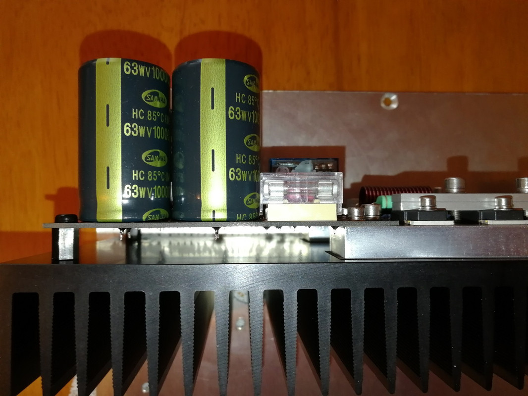

Kondenzátory - Benazi - 30. 12. 2020
Já použil tyto.
[Image: 2020.jpg]
Kondenzátory - Tomanes - 30. 12. 2020
Samhwa -ještě proměřím zda se vejde. Je o 5 mm větší.
https://www.vpcentrum.eu/soucastky-nahradni-dily/kondenzatory/elektrolyticke-tht/kondenzator-elektrolyticky-tht-10000uf-63v-o35x50mm-20
