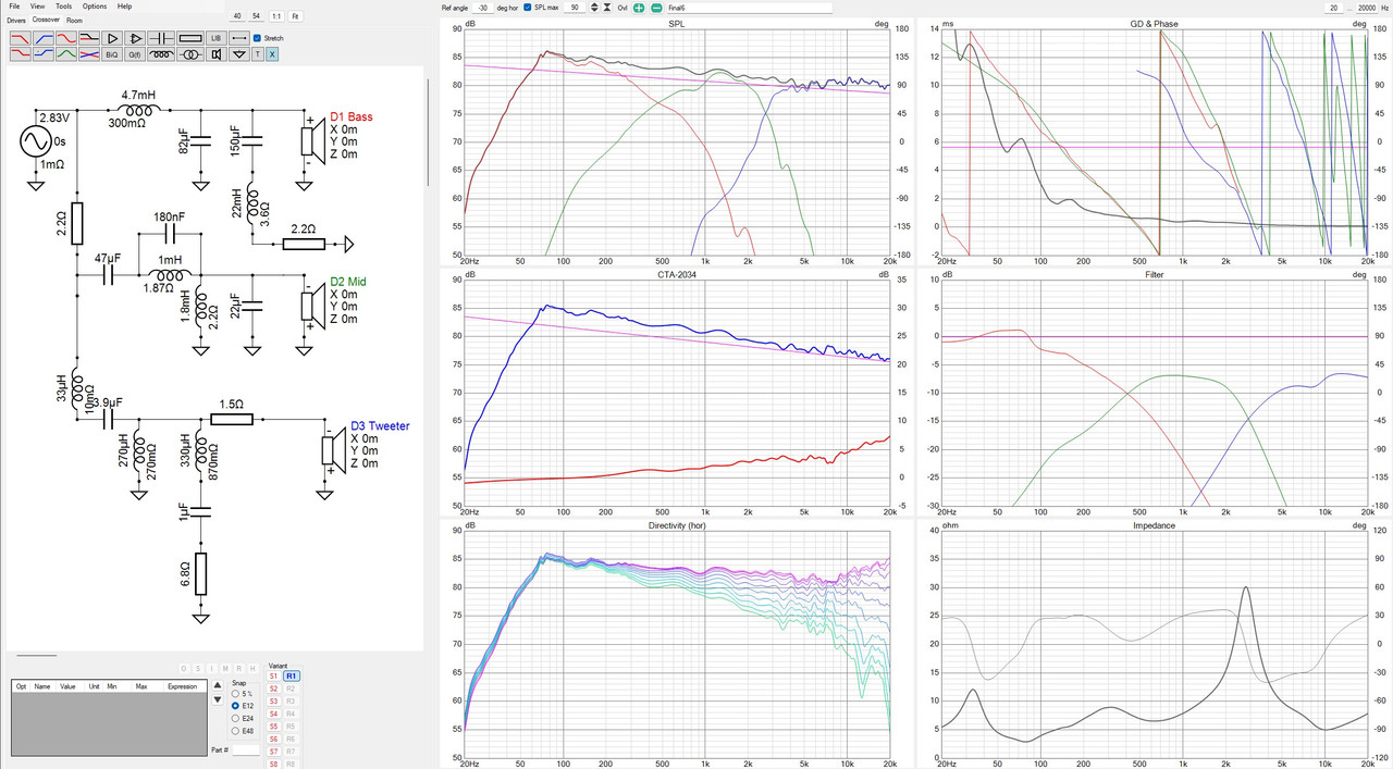

Moje Nautilusy - BlackRider - 28. 3. 2026
Wili,
Ještě koukám na průběh filtru na basech, tohle je za mě docela prasečina:
[Image: fuj.png]
Nemyslím si, že basy budou znít nějak rozumně. Chápu, že tím chceš kompenzovat zmiňovaný nedostatek basů, ale neměl bych tolik obavy, že to nebude basovat... V pasivu to takhle "modelovat" je zbytečná námaha a nemusí to znít dobře.

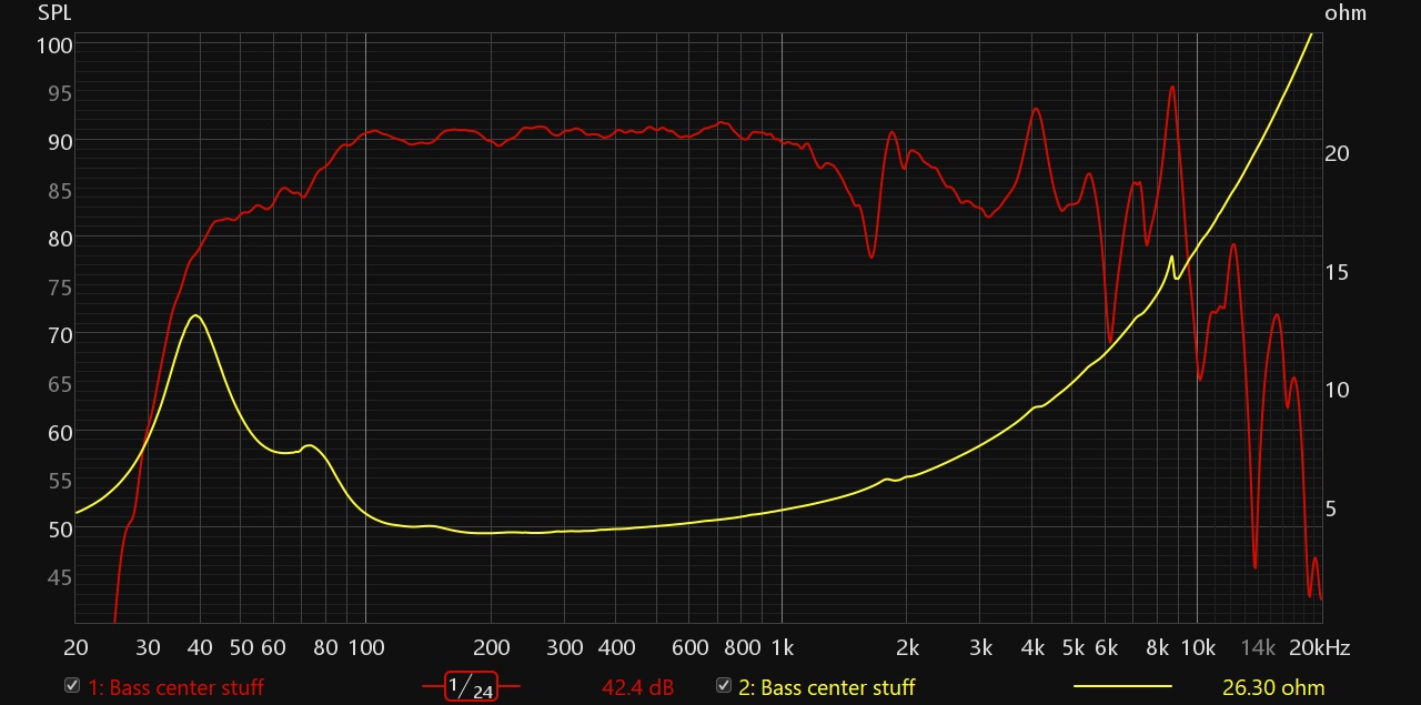

Tohle je teda finální NF frekvenčka basáku v bedně?
[Image: woo.png]
Zkoušel jsi to poslechnout na dobře známé nahrávce a s kompenzací BS? Jaký mají basy charakter?

Moje Nautilusy - Wili - 28. 3. 2026
Blackrider nie, to nie je final, to ked som robil pokusy s tlmenim. Teraz final nie je momentalne ziadny lebo to mam zase rozmontovane a zase testujem... kupil som si take klesticky na pruzine a s nimi dokazem dat tlmenie velmi hlboko:
[Image: IMG_3082.jpg]
Zistujem ale ze je absolutne jedno kde sa tlmenie umiestni, ide len o to kolko ho tam celkovo je. Ide o objem. Aj rozmiestnenie je uplne jedno... a je jedno ci je to molitan alebo vatelin.
Co sa tyka posluchu ten odporuje nameranym udajom takze som z toho uplne jelen a neviem co si mysliet Grin paradoxne cim menej tlmenia tym to hra hlbsie basy. Zistujem ze najlepsi je taky stred, ani vela ani malo.
Uplne bez tlmenia to je najvacsia haluz, vyzera to na grafe katastrofalne, viz graf dole. Resp. uplne presne odpoveda simulacii zvukovodu bez tlmenia. Tlmenim sa vyhladia tie rezonancie a posuva sa ich ladenie smerom dole. Podla mnozstva sa da nastavit ako velmi sa to deje. Poklepom na membranu tam je bez tlmenia normalne ozvena. Ale ak cez to pustim hudbu hra to super aj takto bez nicoho, nechapem... bud ten slimak fakt cosi robi, alebo funguje to zvlastne. Hra to inak ako cokolvek co som doteraz pocul - takze tymto to splna co od toho chcem Grin
[Image: nodamp.jpg]

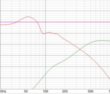

este k tej vyhybke a LP filtru - delim velmi nizko dost ukricany basak, to urobi velky hrb, ten potom musim tlmit, preto to tak vyzera... ci to nieco zle spravi? neviem... je to filter, hodnotami suciastok sa podoba vacsine reprosustav co som staval.

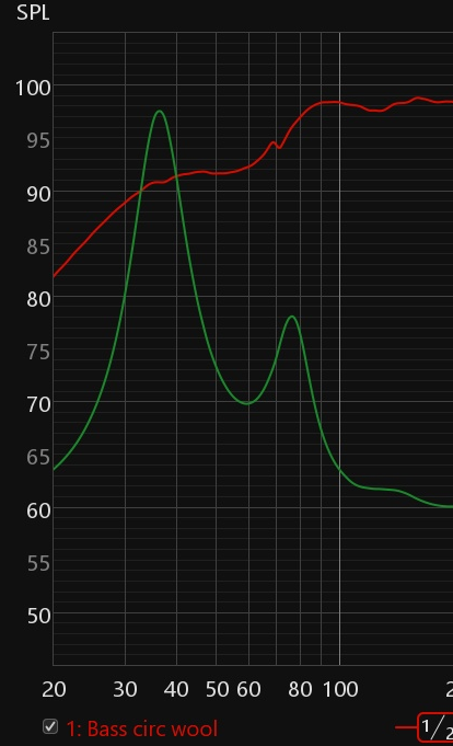

Leaonardo inak dakujem za vsetky rady ci uz tu alebo aj cez SZ!
jo... uz som na to dnes prisiel Angry cely cas vsetky pokusy som obkladal okolie repraku vsetky steny pekne vystlane a to robilo zle. Stale som bud vyhladil rezonanciu alebo prisiel o uplny spodok a ja som hladal cosi medzi tym. Najlepsie mi vychadza varianta kde je predok okolo repro uplne prazdny a len "stredna" cast tubusu uplne naplno vyplnena vatelinom... (ale nie stlaceny vatelin a ucpavka, len proste cely objem navolno plny) aj ked trochu to ufiklo uplny spodok ale rezonanciu to utlmilo velmi pekne. Mozno budem laborovat dalej, lebo tych 20-30Hz tam teraz chyba ale uz ma to prestava bavit Ears asi skusim najprv celok s nejakym konceptom vyhybky a potom uvidim co dalej. Ak sa to viac vytlmi, staci slabsi RLC na basoch Smile
[Image: Final2.jpg]
ale zatial po asi 20-30 pokusoch tlmenia mam dojem ze to co vyzera na grafe zle hra dobre a naopak
Moje Nautilusy - Leonardo - 29. 3. 2026
tohle už vypadá použitelně...
ucpat úplně na tvrdo to je špatně,podívej se na ten obrázek těch vzduchových sloupců a simulace.Když jde membrána dozadu tak to ten sloupec vzduchu co tam je posouvá a stlačuje v těch místech vlnové délky rezonancí.Ideálně by stačilo to tlumit jen na těch místech,ale to se prakticky špatně dělá a obzváště ve šneku.
Víc dolů se tomu už asi nebude chtít,to by bylo zajímavé toto měření překrýt ještě křivkou té tvé přesné simulace jak se to dole bude lišit.No a taky musíš vzít v úvahu že toto není ideální návrh na tento reproduktor.

Moje Nautilusy - Wili - 29. 3. 2026

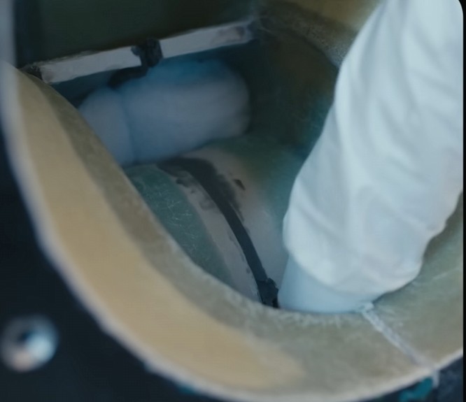

Mimochodom pri vcerajsich pokusoch som vypozoroval este jednu vec...
Ak je to "pretlmene" tak rezonancia zmizne, a membrana je na dotyk tuhsia (akoby to fakt limitovalo objem) ak to vytlmim len trochu alebo stredne vela, rezonanciu trosku vidno ale na tuhosti membrany citit ze to vyuziva cely objem sneku a ide to pekne dole.
Nikde som nevedel najst ako je vytlmeny original, potom sa mi podarilo najst jeden jediny zaber kde to trochu vidiet a maju to dost "upchate", teda ak je to to co si myslim Grin Podla mna to ma dva dovody:
1) mozu cez aktiv silno boostnut najnizsie frekvencie a stale bude vychylka pod kontrolou
2) uplne eliminuju rezonanciu zvukovodu
[Image: bwtlmenie.jpg]
Moje Nautilusy - kaed - 29. 3. 2026
takže kdybys přidal pár litrů objemu, tak to bude prakticky stejný, jako když toho šnaka zacpeš tlumením,ale s mnohem menším úsilím...

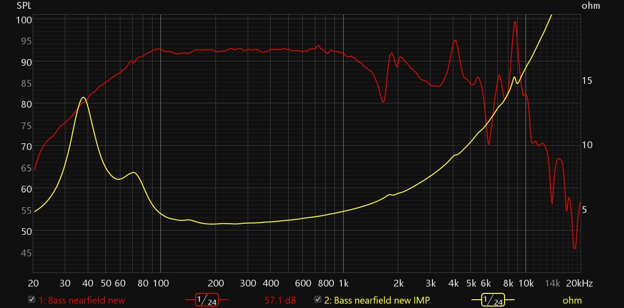

Moje Nautilusy - Wili - 30. 3. 2026
Este sem hodim meranie asi finalnej verzie basovej casti s optimalnym tlmenim + impedancia:
[Image: Bass-new.jpg]
ak dopasujem tento novy nearfiled k predoslym farfieldom mam dve verzie vyhybky ktore vyskusam...
Verzia 1 - celkovo vyvazenejsia a rovnejsia power response, asi hlbsi spodok, negativum celkova nizka citlivost reprosustav:
[Image: Verzia1.jpg]

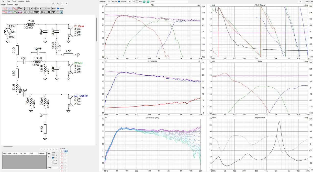

Verzia 2 - trochu viac zvlneny priebeh, strmejsi uplny spodok takze mozno budu chybat najhlbsie basy, ale vyssia celkova citlivost o 2-3dB co je dost vela Thinking
[Image: Verzia2.jpg]
Pohyb membrany je vdaka uzavretemu objemu velmi dobre pod kontrolou, bez problemu by to zvladlo aj +5dB@30-40Hz (alebo viac), uvidim ci to vobec bude treba, kedze je tam celkom silny bafflestep a v realnej miestnosti to asi bude o dost vyssie aj bez filtru. Snad buduci vikend skusim uz aj nejaku vyhybku
Moje Nautilusy - mechanik - 31. 3. 2026
Pohyb membrány nie je "pod kontrolou" vdaka uzatvorenému objemu ale vdaka extremnemu poklesu dole. Uzatvorená bedna má výchylku naopak vyššiu než BR. Až na oblasť pod ladením BR... Čo je pre 3 pásma ale bežne už vačšinou fakt dosť nízko takže to až tak nevadí... Bafflestep tomu s nízkymi basmi nepomôže. Tá bedna bude hrať málo pod 50Hz pretože tam má extremny pokles. Do varianty 2 by som nešiel. Tam to padá už od 70Hz nižšie.
Moje Nautilusy - BlackRider - 31. 3. 2026
Určitě bude znít lépe charka s vekým "radiusem" na koleně, ostré hrany nejsou k dobru. Myslím tím pásmo 20 - 120 Hz. Takže za mě V1.
Jinak ale ucho si zvykne na vše, tzn. pokud bys rovnou postavil V2 vexli, může se to zdát taky dobré.
