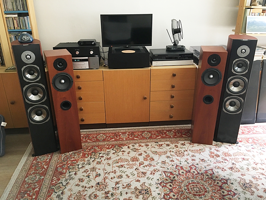

Můj postřeh - já jsem se s tím, bohužel, ještě nesetkal. Nesetkal jsem se s tím, že by 2p dokázalo zahrát symfonický orchestr. Ať to byly Shan E520, moje Troelsovy CNO-T25, nebo cokoliv jiného. Abych si to oživil, tak jsem postavil vedle sebe Quadral a CNO
[Image: Quadral_CNO.JPG]
Jo chápu, nestojí na stejném místě, ale to na charakteru beden zvuku nic nemění. S 2p je malý, strnulý, suchý, šedivý, bez pořádné dynamiky, chybí barvy nástrojů. Testoval jsem na Beethovenově 5. symfonii, nahrávka Teldec, dirigent Harnoncourt, nahráno ve Stefaniensaal v Grazu. Sál znám, orchestr se stejným dirigentem taky a Beethovena s tímto orchestrem i dirigentem jsem v Grazu slyšel několikrát. Samozřejmě, že přímé srovnání se živým koncertem není možné, nicméně, zvuk z třípásmovek má k němu mnohem a mnohem blíž. Ano, je to jen jeden příklad, ale jak říkám, neslyšel jsem dvoupásmo, které dokáže přijatelně zahrát orchestr a slyšel jsem jich docela dost.

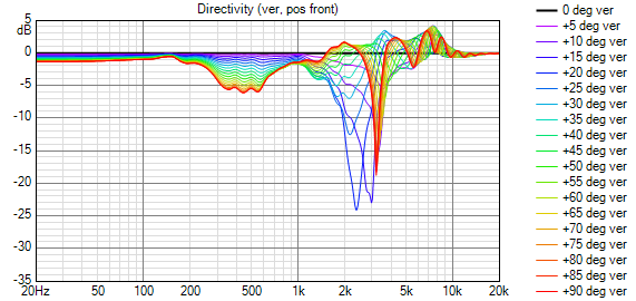

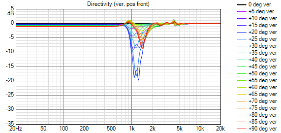

Miero, na obrázkoch je čo som pred pár rokmi nameral pre smerovosť vertikálne (len smerom hore) pre Sandhorn (staršia verzia, delené zbytočne vysoko 1050Hz, dnes to je na 900Hz), vzdialenosť os meničov cca330mm a nemenované značkové trojpásmo delené cca 400 a 2500Hz. Je to normalizované pre 0 stupňov, delenie pasívne 12dB/okt. .Čo je horšie posúď sám.

BV, prve mi pride lepsie, ale asi zavisi komu co viac vadi, resp. na co je zvyknuty.
S meranim pod 1000Hz by to mohlo byt este lepsie. Pripadne s filtrami vyssieho radu s DSP (tie ale ja mam).
(d)efekty co popisuje dawsoo (a co boli vo videu) pri posluchu nevnimam, skusim este spunty do usi a monitoring z rekorderu, mozno to bude zretelnejsie.

To bol hrebeňový filter, mono nahrávka mikrofónom z dvoch boxov...
