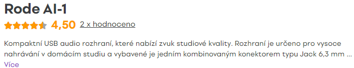

Btw zjistil jsem, co mám aktuálně ve zvukovce v ceně 3000 Kč (RODE-AI1) za DAC. Ten sluchátkáč je obzlášť echtovní.
[Image: RODE-AI1.png]
Zajímalo by mě, co je to za studio Grin
[Image: RODE-AI1_2.png]
